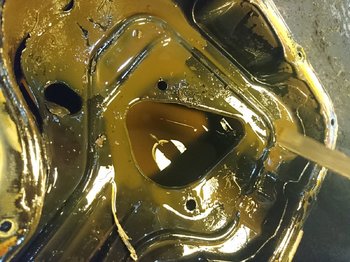

я на куппере уже второй интервал катаю, анализы есть в соответствующей теме.
город / трасса у меня примерно 50/50.
живу в спб. вторую неделю только по питеру катаюсь, за это время средняя скорость 14 км/ч.
на фото в поддоне масло  с пробегом 21 ткм.
завтра могу щуп сфоткать. оно чутка коричневатое и прозрачное.
анализ этого масла с пробегом 19ткм есть в теме. катать будем до 23.

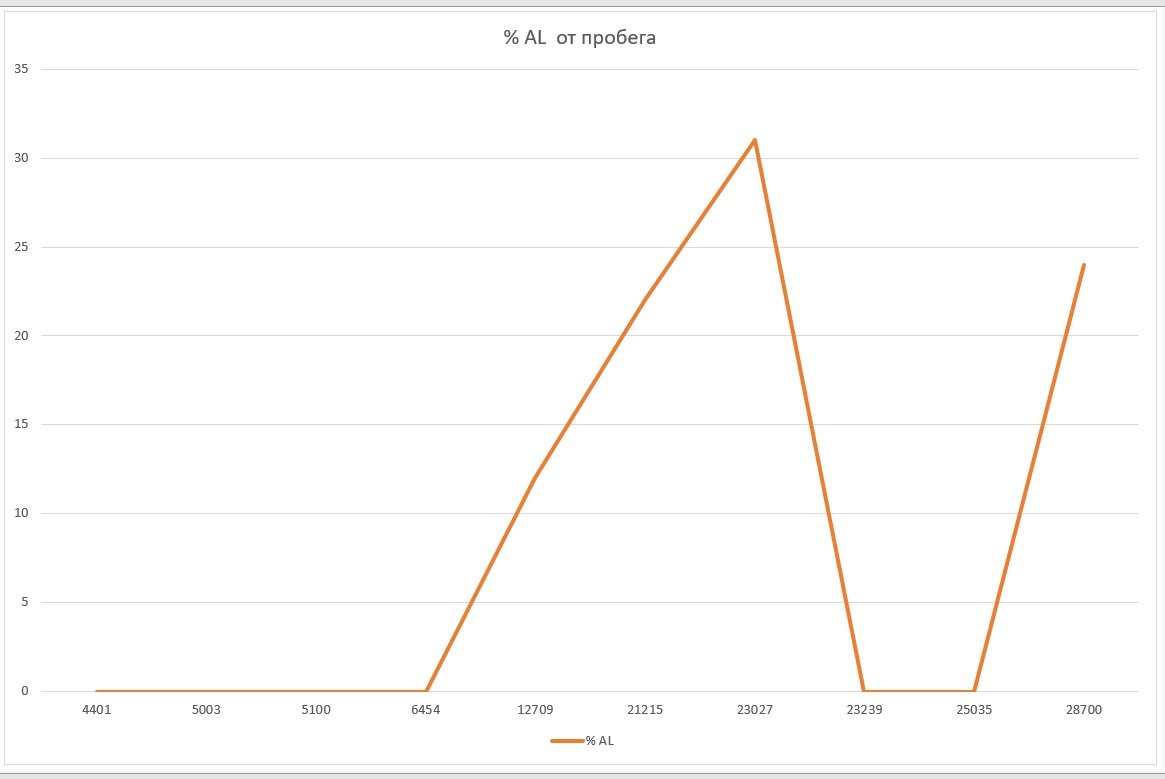

Построил график содержания алюминия в анализах отработки, вот такая интересная и не понятная картина.
1 час назад, metalplaks сказал:
Реально непонятно, если бы ПЛМ до какого то предела не показывал алюминий, то было бы понятнее (есть отработки с малым кол. алюминия 3-4ед.), а тут получается не было и на те, получите.
