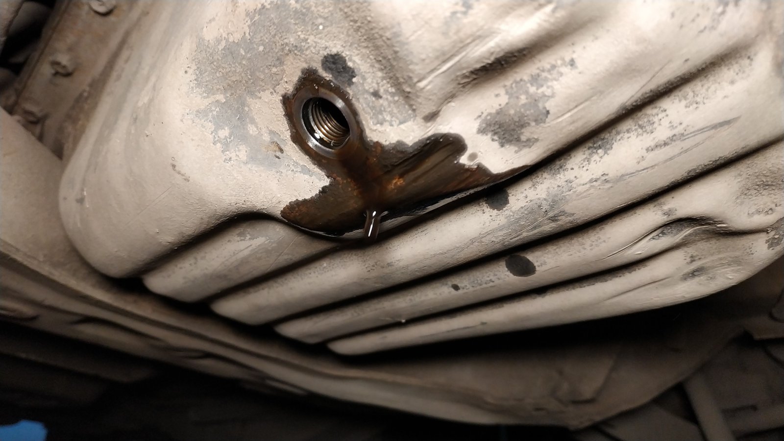

17 ноября 20188 г Автор 16 часов назад, fareastwood сказал: Meof "при запуске остывшего ДВС лампа давления горит продолжительное время". "что раньше, что сейчас, вместе с горящим индикатором из моторного щита доносится шум, пока лампа не потухнет" Проблема не в масле или в масляных фильтрах. Хватит лечить зубную боль анальгетиками. Это явные симптомы 3,14*деца масляной помпы. Разбирайте с мастером маслонасос, осматривайте шлицы на предмет деструкции и наличия ненормативных зазоров. Эта болячка у всех моторов серии 1G. Ну и готовить лаве на контрактный маслонасос. С проблемой не затягивай, у тебя хоть и эпизодическое, но маслоголодание со всеми вытекающими последствиями. Потом отпишешься как и что. Пысы. У тебя поддон не мятый случайно? Ну это так, на всякий случай. Залил лук 5w30, треск исчез. Лампа давления гаснет практически сразу. Если симптомы повторятся, полезем в маслонасос.
17 ноября 20188 г 1 час назад, Meof сказал: Залил лук 5w30, треск исчез. Лампа давления гаснет практически сразу. Если симптомы повторятся, полезем в маслонасос. Я про это и говорил , что гуще 30-ок в япошек не надо , а лучше бы ты залил 0w30 , на зиму , хотя лук низковязкий, по низкотемпературным он между 0w и 5w Изменено 17 ноября 20188 г пользователем Projector
17 ноября 20188 г Автор 5 минут назад, Projector сказал: Я про это и говорил , что гуще 30-ок в япошек не надо , а лучше бы ты залил 0w30 , на зиму , хотя лук низковязкий, по низкотемпературным он между 0w и 5w Есть предположение, что 0 сливается через клапан фильтра, когда остывает. Отсюда и давление отсутствует долгое время. А этот лук застывает далеко за 40. Так что, обойдёмся без нулёвки. 1 час назад, Meof сказал: Пысы. У тебя поддон не мятый случайно? Ну это так, на всякий случай. Есть небольшая вмятина.
17 ноября 20188 г 7 минут назад, Meof сказал: Есть предположение, что 0 сливается через клапан фильтра, когда остывает. Отсюда и давление отсутствует долгое время. А этот лук застывает далеко за 40. Так что, обойдёмся без нулёвки. Если масло стекает , значит в фильтре клапан не держит , а если не стекает и при запуске лампа сразу не гаснет , то это просто масло густовато , лукойл здесь многие любят
17 ноября 20188 г Автор 1 минуту назад, Projector сказал: Если масло стекает , значит в фильтре клапан не держит , а если не стекает и при запуске лампа сразу не гаснет , то это просто масло густовато , лукойл здесь многие любят Это уже 5-ый или шестой по счёту. Полагаю, в насосе может располагаться какой-то клапан. Если да, то это очередной повод подумать на маслонасос. А вообще датчики на этих моторах любят голову. Взять новый и заодно давление замерить. Изменено 17 ноября 20188 г пользователем Meof
17 ноября 20188 г 25 минут назад, Meof сказал: Это уже 5-ый или шестой по счёту. Полагаю, в насосе может располагаться какой-то клапан. Если да, то это очередной повод подумать на маслонасос. А вообще датчики на этих моторах любят голову. Взять новый и заодно давление замерить. У меня ломался датчик давления масла , только все наоборот происходит, на холодную датчик работает , а после прогрева загорается лампа
17 ноября 20188 г Автор 24 минуты назад, Projector сказал: У меня ломался датчик давления масла , только все наоборот происходит, на холодную датчик работает , а после прогрева загорается лампа Посмотрим, где глючит.
17 ноября 20188 г 48 минут назад, Meof сказал: Есть предположение, что 0 сливается через клапан фильтра, когда остывает. Отсюда и давление отсутствует долгое время. А этот лук застывает далеко за 40. Так что, обойдёмся без нулёвки. предположение за нулёвку не верное, да и давление не может отсутствовать долгое время. Сколько авто было лампа гаснет через пару секунд после замены фильтра на новый и это без всяких доп. заполнений его маслом. Хотя не знаю какой у вас фильтр по объёму, но долгое отсутствие явно не от плохого обратного клапана в фильтре. имхо конечно. п.с. а на застывание у лукойла не смотрите(хотя и прокачка при минус 30 у него хорошая), для уличного хранения и мороза всё же лучше будет нулёвка.
18 ноября 20188 г Meof погоди, у тебя 1G-GZE ? Этожи суперчарджеровый мотор от Маркообразных.. как он влез в Джимник? Изменено 18 ноября 20188 г пользователем fareastwood
18 ноября 20188 г 12 часов назад, Meof сказал: Есть небольшая вмятина. Я почему это спросил, бывает такое что сильные вмятины повреждают маслоприёмник.
18 ноября 20188 г Автор 14 часов назад, fareastwood сказал: Я почему это спросил, бывает такое что сильные вмятины повреждают маслоприёмник. Понял. Пардон, про сузуки забыл информацию исправить. На работе напугали - сказали лук убивает двигатели. Да и в целом о нём отзывы - не очень.
