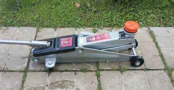

Здравствуйте,помогите выбрать НОРМАЛЬНЫЙ подкатной домкрат(2.5-3)тонны,для авто форд куга и второй автомобиль форд фокус 3,для гаражного использования,есть у кого опыт?.Я склоняюсь к  matrix и VETTLER VEFJ3pro Домкрат,что скажете?
В своё время сменил несколько домкратов, были и немецкие и китайские, остановился на этом: http://www.sorokin.ru/product/domkrat_podkatnoj_3t_3-533
Третий год - полёт отличный).
лет 5 уже зубр использую двухтонник. Ну как использую, два раза в год колеса перекинуть на двух машинах. Важно обратить внимание на высоту подхвата и максимальную высоту, а то читал тут недавно, как на спущенном колесе бутылочный домкарт не влезал под порог))
SF Дело говоришь! Я тут на 2 т даже колесо не вывесел на спортаже. Мах подъем 315
я всегда по возможности за рычаг/балку поднимаю авто. не всегда удобно, зато быстро.
Vladkas, под спортаж надо с высотой подъема не менее 420мм. Раньше  для тушкана юзал эйрлайн 2,3т мучился, т.к. высота максимальная была 380мм. Сейчас приобрел омбру 203ю.
подниму тему!.
ищется подкатной гидравлический домкрат на 3т.
смотрю щас омбры как то нет в популярных магазинах, частенько попадаются матрикс,крафт, стелс.
из раздела цена/качество попались на глаза MATRIX 510335 за 6200р вес его 23кг ,
а есть домкрат stels 51133  от 7500р весит 32 кг.
как бы если выбирать по слову качество, то вес имеет значение значит толще металл т.е тупо прочнее и не сделан из дюралевого металла + комплектом идет резиновая шайба+защита от коррозии,что показывает на  не наплевательскую позицию производителя на клиентов. хотя никто не мешает купить ее за 200р отдельно для матрикса и сэкономить лишние 2т.р
так вот на что смотрим, подхват домкрата ,способность держать вес одной гидравликой . слышал там доски всякие под них подкладывают чтобы не скатились или чтобы высоты хватило.
может кто то похвастается своим прибором,который прослужил уже много лет и выявил какие то недостатки.
