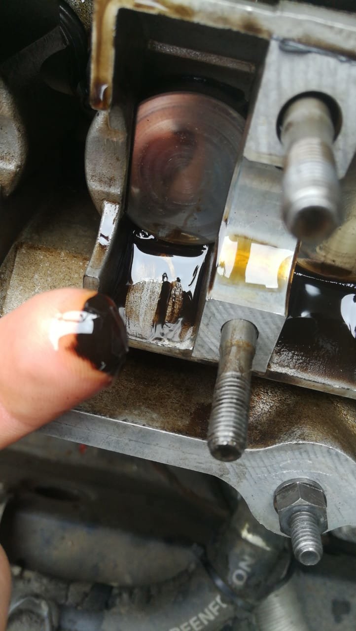

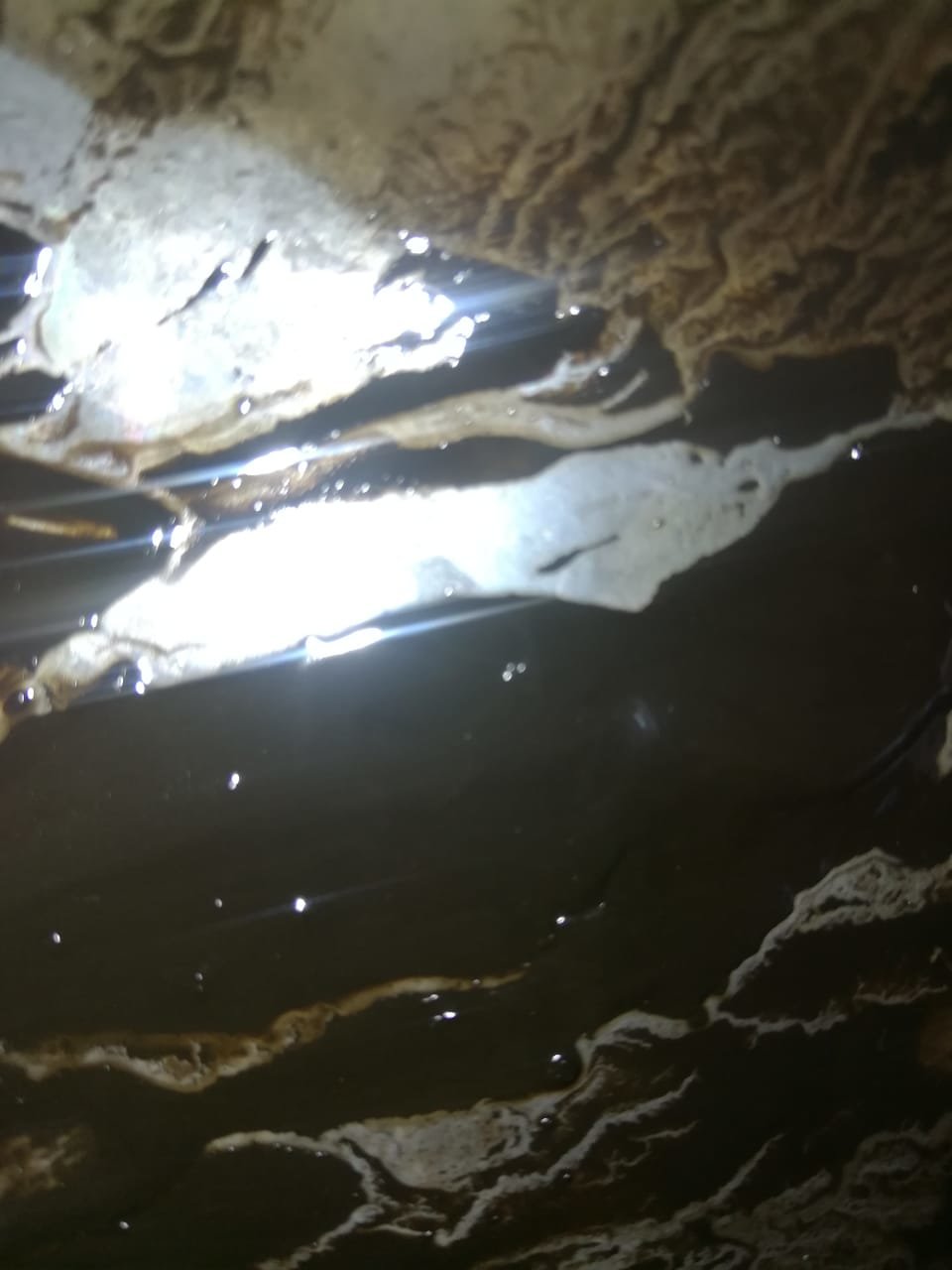

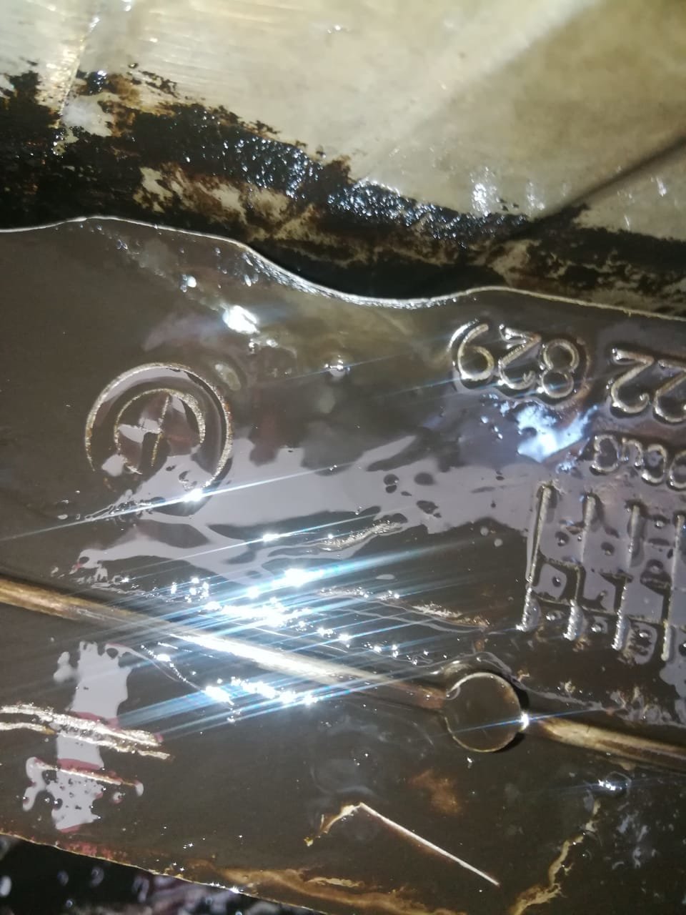

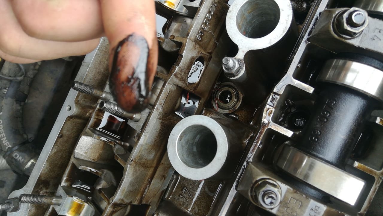

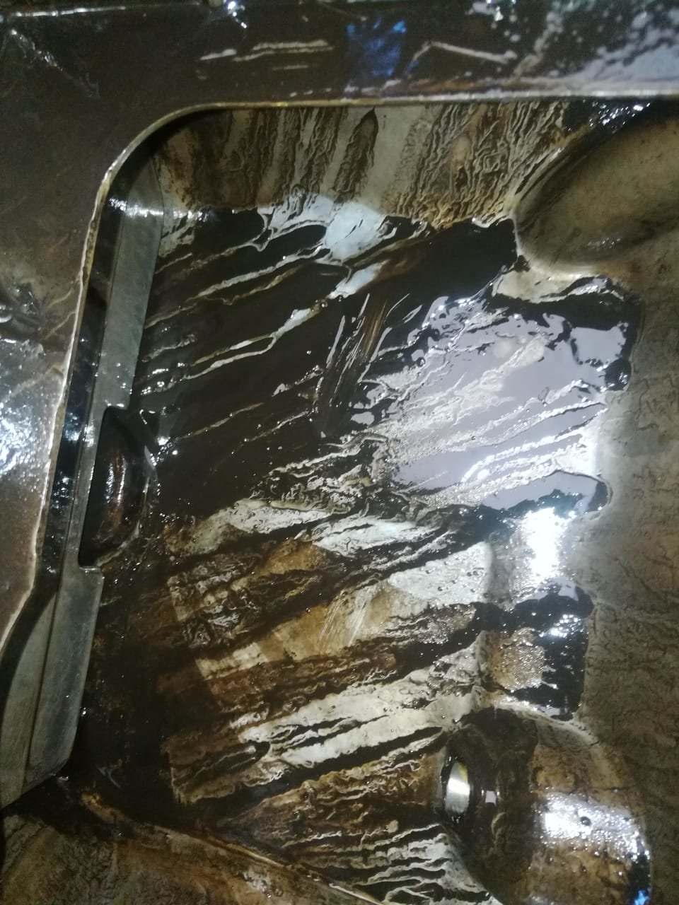

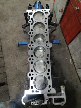

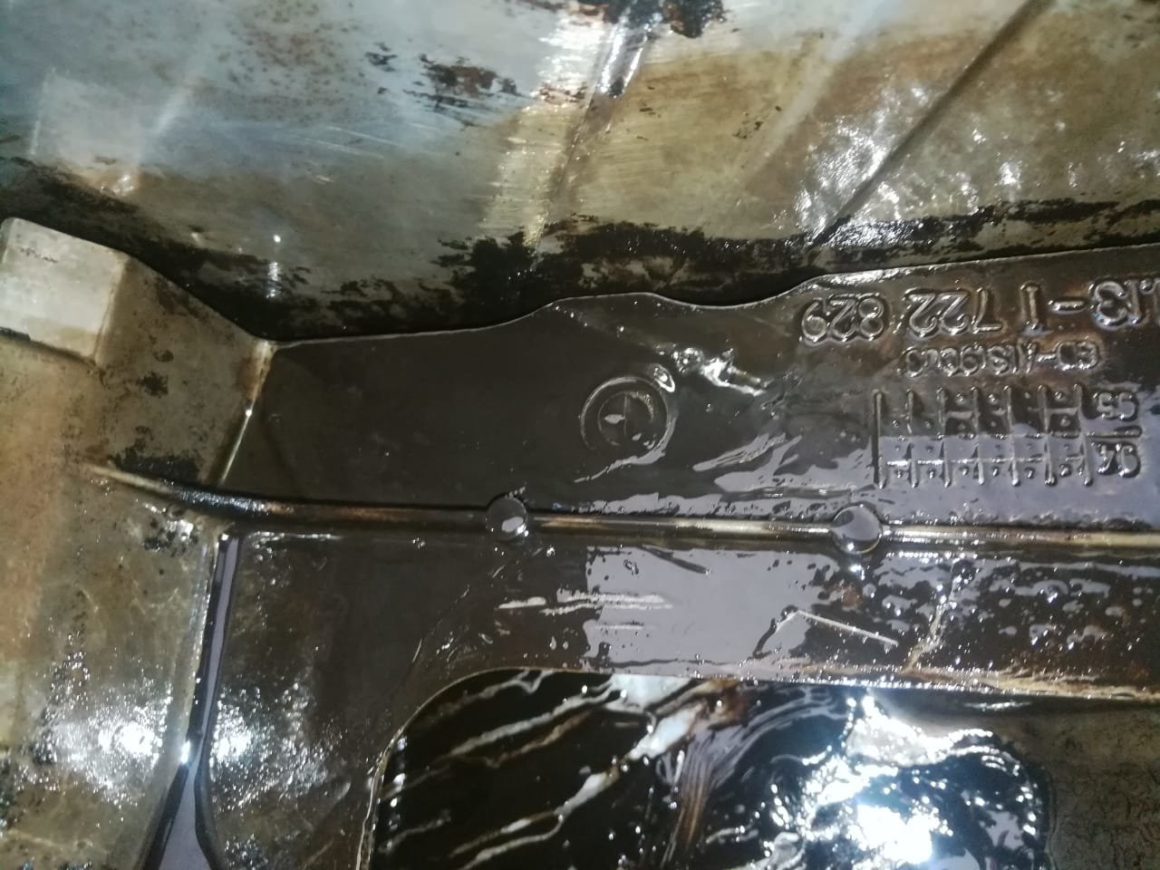

Случилось у товарища такая беда, капиталили мотор м50б20 и после того как сделали мотор-залили масло в него kixx g1 10w40, и после 3х тысяч пробега на моторе рвет цепь грм, мастер вскрывает мотор а там всё в грязи(фото будет ниже) и сказал что вины его здесь нет, и всё из-за масла. Масло куплено у офицалов, у нас на нем больше половины города ездит и ни кто ни разу не испытывал проблем.

У меня ощущение, что мотор совсем не мыли перед сборкой... Разобрали, старое изношеное вынули, новое положили, плеснув солярки для помыть, и не удалив ее остатки, собрали как есть, в надежде, что масло вымоет остатки, отсюда, разжижение и прочее.. Имхо.
хоть мыли ,  хоть не мыли  как цепь то оборвало , скорее всего сама непонятного качества установлена  , у меня  один случай был  башмак натяжителя цепи  с непонятной резиной  попался (сам кстати  купил), и после капиталки  успел немного покатать   съело весь , стучок неприятный был  мастеру позвонил хотел до него своим ходом добраться , в результате стуканул движок он за мной приехал на фале дотащил , вскрыли а там масла с резиновой крошкой , но цепь  туже самую  в результате оставили с ней ничего не произошло
Накосячили что нибудь при сборке,а на масло валят
Скорее всего, от чего то заклинило распредвал и от этого порвало цепь. А с маслом, может заправка левым бензином?

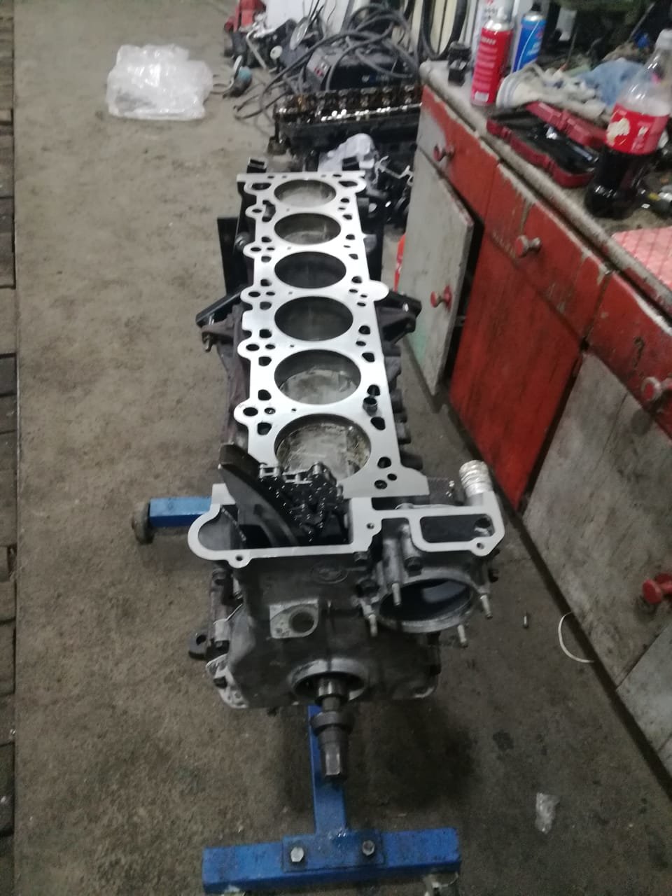

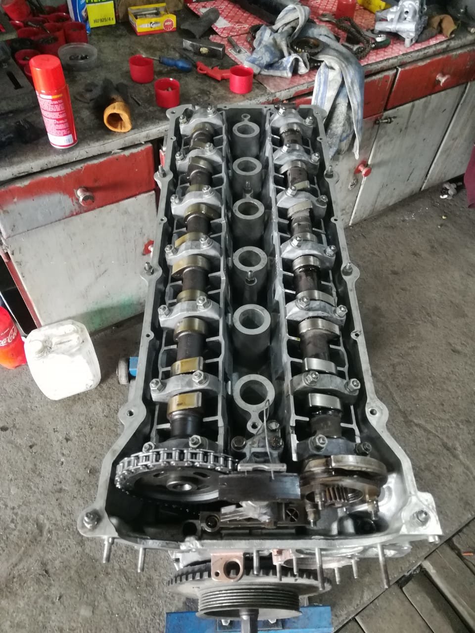

Демексидом мотор не мыли-это уж точно, мыли его с керхера с химией, найду позже фото со сборки мотора. По поводу разжижения масла-был расход антифриза около литра в неделю. Мотор точно капиталился, но был куплен под видом контрактного, хотя ездил в нашем городе уже давно. К маслу у слесаря претензий вроде как нет (с последнего нашего разговора) но остаётся вопрос того что откуда появилась грязь в моторе, а грязью этой забило канал гидронатяжителя цепи, который в свою очередь заклинил, что повлекло разрыв цепи и свидание клапанов с поршнями. Дело дошло до суда, пока на этом этапе крутиться.
судя по фото, да и из первого сообщения что цэпок оборвался, было понятно что проблема не в масле ,маслоголодание усугубило это, что за цэпь поставили? вот тут вопрос.
