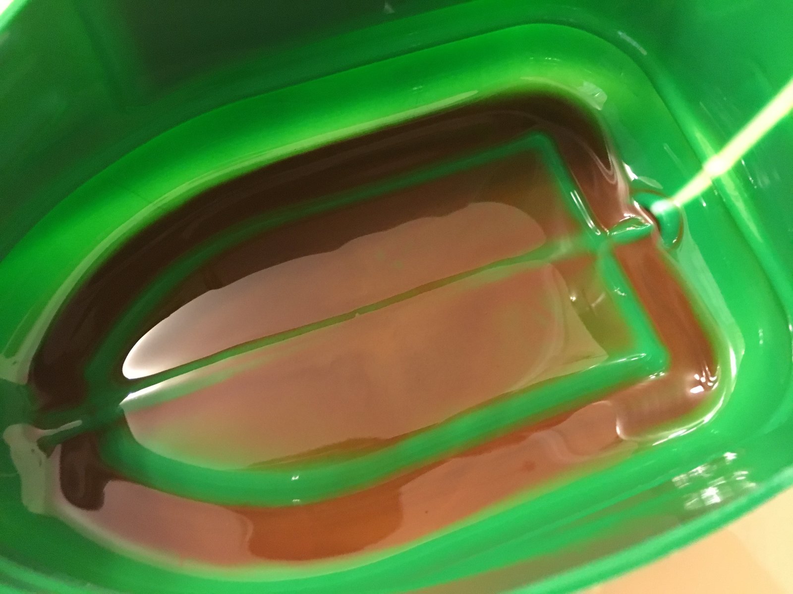

Здравствуйте. Тёмный осадок на дне канистры это нормально?
При нагревании обнаружился мелкодисперсный абразивный осадок

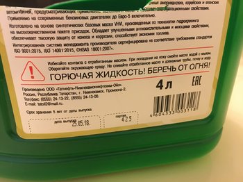

Партия №425 от 25.05.18 г. Масло Татнефть Luxe 5W-30
Партия №431 от 28.05.18 г. Масло Татнефть Luxe 5W-30

Всем доброго. 5 минут интенсивно взбалтывал канистру, потом перелил в пятишку, а канистру разрезал. Наощупь осадок напомнил крем для обуви, дисперсность не ощущается, ощущается как сливочное масло в воде, то есть вышеописанной «песочной» структуры не отметил.

В июле купил канистру 4л партия 431. В прошлую субботу осторожно, не бултыхая, перелил в прозрачную бутылку, на дне канистры чисто, никакого осадка. На всякий случай перелил обратно в канистру с поллитра, перебултыхал и обратно в бутылку. До сегодня стояло, не трогал. Сегодня аккуратно сфотал дно - чисто, осадка нет.
