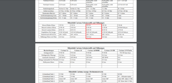

На новый 4G93 рекомендовалось 5w30. Выше torcon давал лист допуска, там от 5w30 до 20w50. Но он у меня совсем не новый.
4G93 ничего не будет от 10W-40 и 5W-40, в них и 20W-50 рекомендовалось производителем. Двигатель родом из начала 90х

MITSUBISHI OIL DATA (JAPAN USE).pdf
2 часа назад, avignon сказал:
Выше я уже выкладывал масло в Европе специально для двигателей 1.8 GDI (Mitsubishi 4G93 и Volvo B4184SM) это Shell Helix HX7 AU 10W-30 (Shell Helix Plus AH 10W-30). Вязкость выше не требовалась.
