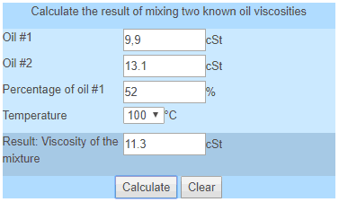

По калькулятору вязкости что бы масло 9,9 стало вязкости 11,3 нужно добавить в него 48% Castrol EDGE который вязкости 13.1
Так сменить масло маловероятно. Серьезное смешение с 0W-40 Castrol EDGE - дало бы большой прирост титана и магния. +25 и +250ppm соответственно.
Хотя погодите, моя теория вверху не верна.
