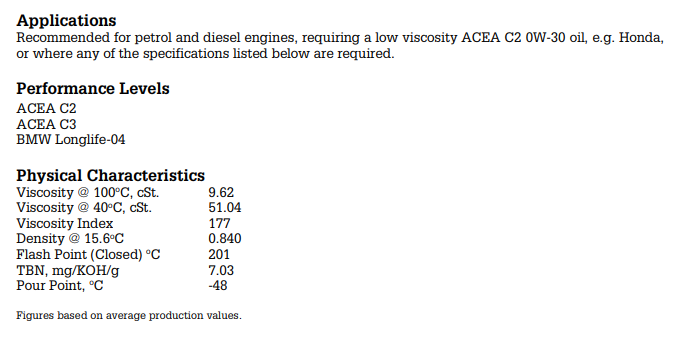

Претензий не может не быть, вот официальное описание продукта "Multivis ECO C2 0W-30": https://www.morrislubricants.co.uk/fileuploader/download/download/?d=0&file=custom%2Fupload%2FFile-1481639988.pdf
цитата:
Заявлена вязкость 9,6 и ACEA C3 (БМВ LL-04, так же подразумевает ACEA C3), а это нонсенс, ибо при вязкости 9,6 необходимый HTHS - 3.5 обеспечиваться не может..
Изменено пользователем sergun
7 часов назад, Let-O сказал:
ак то может повлиять на результат тот факт, что с момента сбора отработки до сдачи его на анализ - прошло 2,5 месяца?
если в багажнике, то никак.
Да, пожалуй, что так и есть. С одной стороны, масло заявлено как С2 и все четко с вязкостью 10 сСт, а с другой - на обороте четко указаны С2, С3 да еще LL-04. Шляпа это, а не производитель. Серьезный бренд такого микса спецификаций не допустит.
Интересно разобраться в этом вопросе. Какими нормативами регламентирована зависимость параметра высокотемпературной вязкости от HTHS? Или выводы строятся на предположениях?  Почему при вязкости 9,6-10 необходимый HTHS - 3.5 не может обеспечиваться?
