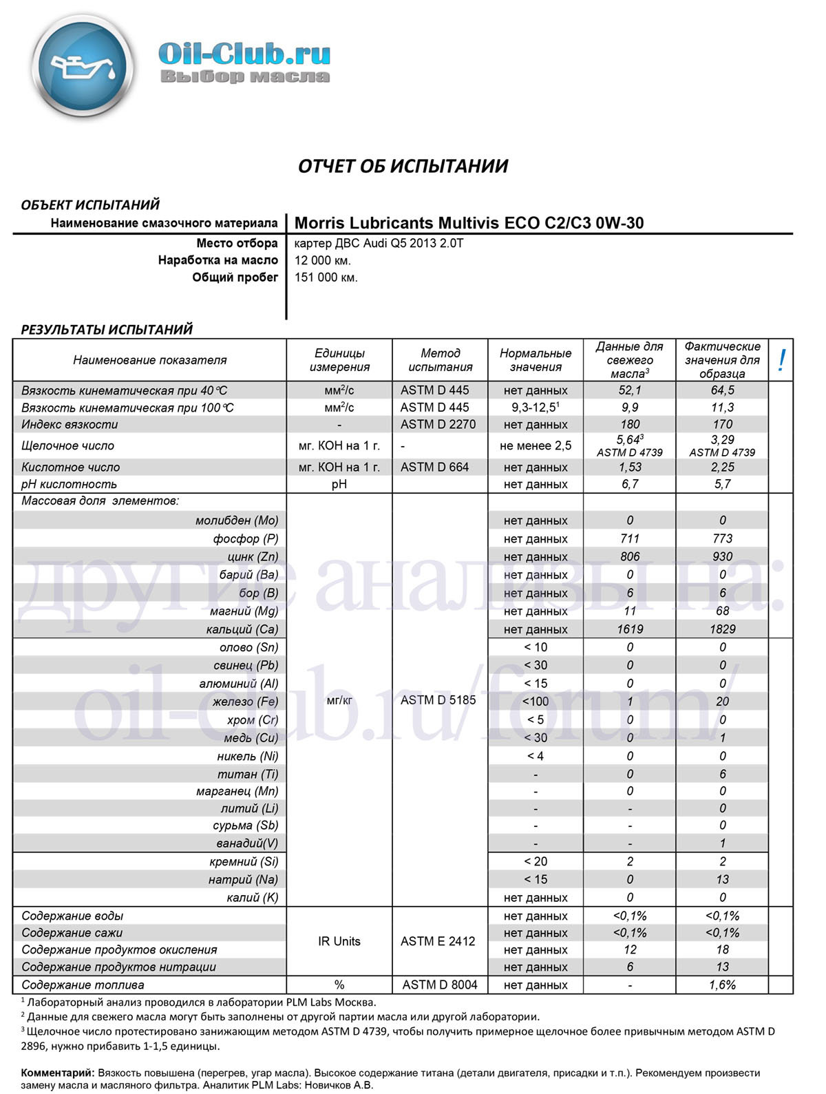

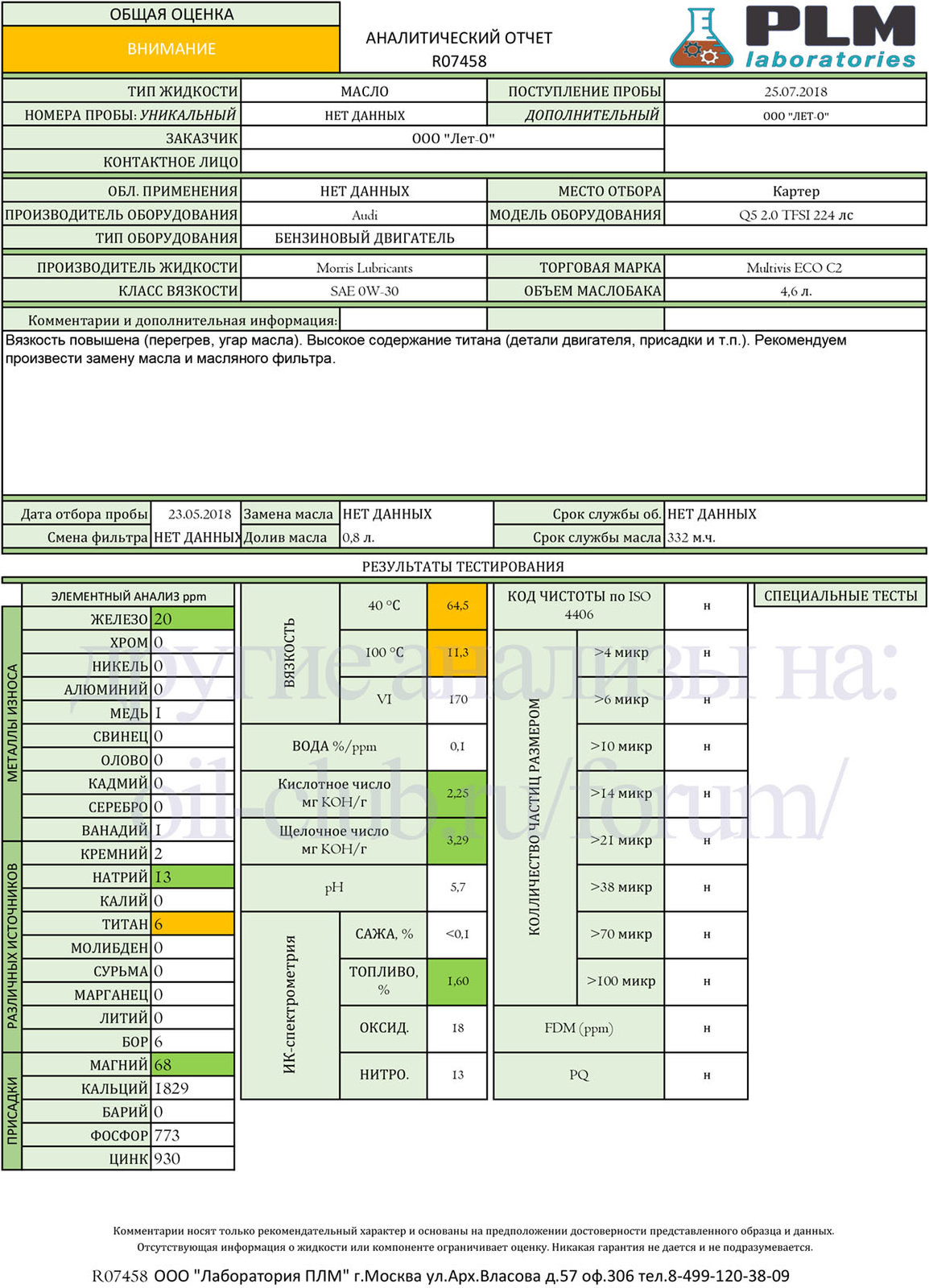

Morris Lubricants Multivis ECO C2-C3 0W-30 Audi Q5 2013 2.0T Morris (UAO BASE).pdf
Morris Lubricants Multivis ECO C2-C3 0W-30 Audi Q5 2013 2.0T Morris (UAO BASE) копия.jpgMorris Lubricants Multivis ECO C2-C3 0W-30 Audi Q5 2013 2.0T Morris PLM копия.jpg
Let-O как я понимаю анализ свежего делался не той партии что заливался в двигатель?
Вообще ACEA C2/C3 не может быть вязкости 9,9 при 100С. Это либо завод гульнул, либо лаба так протестировала. А вот в отработке у вас все нормально, соответсвенно никакого загущения масла не было, оно просто из другой партии. Как раз какое надо, вязкость около 12cst и немного упала от топлива.
А еще вопрос по откуда то взявшемуся титану и магнию. До этого случаем не Castrol EDGE масло было? :)
у них на сайте такие характеристики заявлены
6 минут назад, torcon сказал:
Castrol EDGE 0W-40 A3/B4 (TITANIUM FST). Пробег на нем составил в районе 8000 км.
Масло то называется С2 тогда вязкость 9,9 была бы нормальной

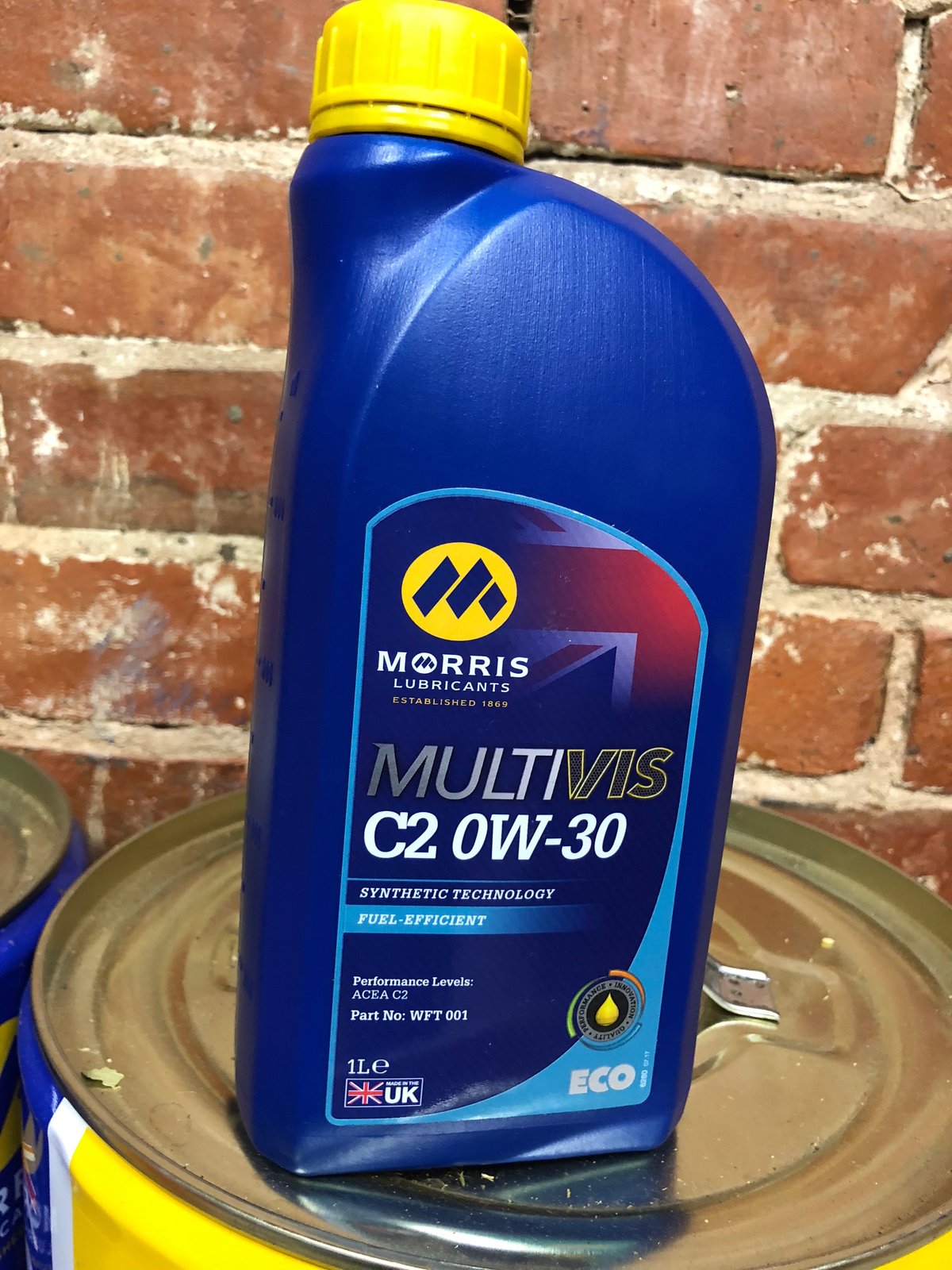

 Morris_Lubricants_Multivis_ECO_C2-C3_0W-30_Foto1.JPGMorris_Lubricants_Multivis_ECO_C2-C3_0W-30_Foto2.JPG
Зачем то мелким текстом подписали ACEA C3. Тогда это масло должно быть вязкости 11,7-12 что бы удовлетворить HTHS > 3,5. Нестыковка короче...
torcon а BMW longlife 04 разве может быть маловязким? вообще странное какое-то масло...
Let-O точно не разные масла отдали в лабораторию и залил в машину? Может в лабу отдали C2 в названии, а С2/C3 залил себе?
Просто то что у тебя в отработке, по параметрам еще отвечает заявленному. А то что в свежем это либо косяк производителя, либо неверный тест лаборатории. И загустится у тебя масло не могло, по нитрации видно что все ок, по пробегу рано еще, по окислению норма. Щелочное еще не убито, не от чего ему тут загущаться. Другое масло залито у тебя... либо партия одна от другой отличается на столько.
С3 и LL-04 от балды похоже дописали..
Цитата из описания: "Recommended for petrol and diesel engines, requiring a low viscosity ACEA C2 0W-30 oil, e.g. Honda, or where any of the specifications listed below are required. "
При этом нормальный 0-30 С3 среди продуктов отсутствует..
Изменено пользователем sergun
sergun но судя по анализу отработки - вполне себе C3 и BMW LL-04
1 минуту назад, torcon сказал:
Точно одно и тоже масло. И в машине и на складе масло с одной поставки. Литрушка (запечатанная), которую отвезли на анализ - каталась в багажнике все время с самой заливки.
Запрошу анализ партии на заводе.
Let-O а где и когда делался анализ свежего?
3 минуты назад, VladimirR сказал:
на прошлой неделе, сдавались свежее и отработка в ПЛМ (в Москве).
на текущий момент ожидаем результаты спец.тестов.
Короче Санта-Барбара какая-то..
