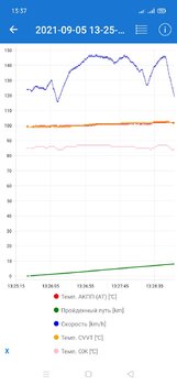

Ну 100 можно и в городе словить, после +30 хорошо греется.
Кусок по Тавриде, темп воздуха +22+24.

3 минуты назад, Евген 48 сказал:
Ну жары особой нет.
ну сейчас стало ниже 20, так машина сразу повеселее поехала, то есть всё что выше +20 уже жара)))
Только что, Sportage72 сказал:
Хз, по мне так тупизм по жаре связан с самим ДВС, а не с коробкой.
