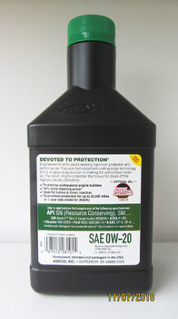

Amsoil Signature Series 0W-20 API SN NEW (VOA BASE) копия.jpgAmsoil-Signature-Series-0W-20-API-SN-NEW-Foto1.jpgAmsoil-Signature-Series-0W-20-API-SN-NEW-Foto2.jpgAmsoil Signature Series 0W-20 API SN NEW копия.jpg

Масло заявлено как: API SN, SM; GM Dexos1 Gen2 (supersedes 6094M); ACEA A1/B1; Ford WSS-M2C947-A; Chrysler MS-6395; ILSAC GF-5, GF-4.

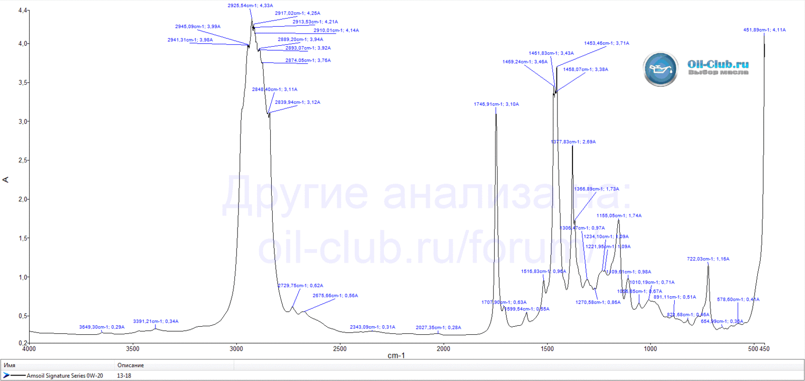

ИК спектр Фурье говорит о том, что предположительно масло на ПАО+Эстеры (+ возможен гидрокрекинг).
