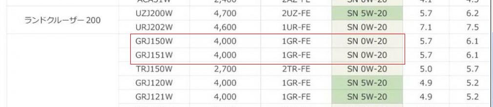

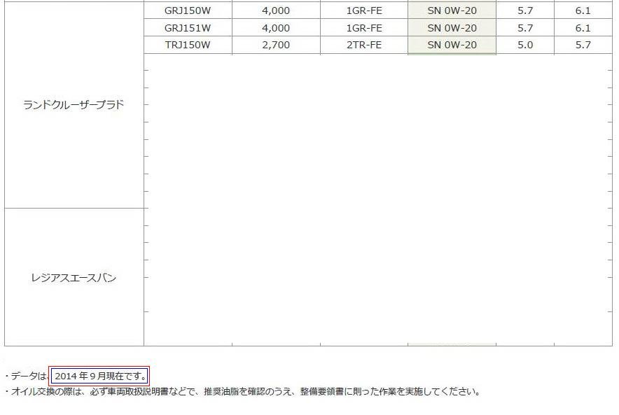

В этих темах не по одному разу выложены оригинальные японские мануалы по годам на этот мотор.
1GR-FE.thumb.jpg.aaa40c2c133f215ef12f3307b3b6c1da.jpg184663785_ToyotaJapan.thumb.jpg.3130c053f0a71d057f11d7510e967a86.jpg667514993_..thumb.jpeg.047165d084a41aa10bbe85e55fa5bd3a.jpeg
Любая недорогая SAE 0W-20, 5W-20.
