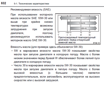

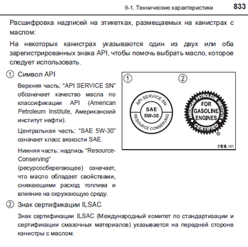

9) Что знаете из рекомендаций мануала (не понятно). ниже из мануала:
