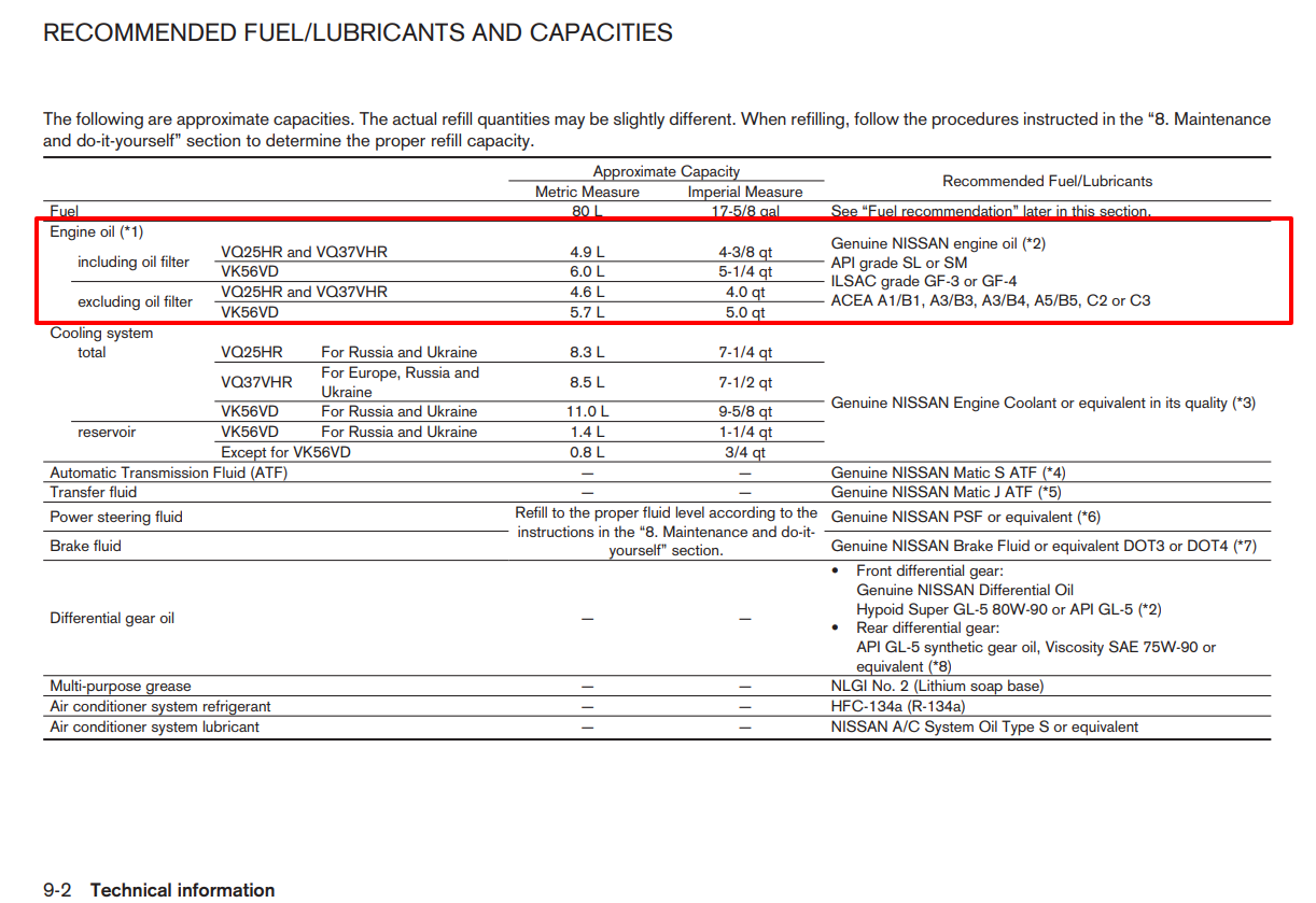

19 июня 20188 г Закреплён Всех приветствую! Ребята, прошу помочь решить проблему с выбором масла в infiniti q70 с мотором vq37vhr, почитал соседние ветки касаемо этого мотора,но какого то единого мнения,однозначного ответа не увидел,появилось только больше вопросов. На машине только закончилась гарантия,пробег 44500 тыс. км, желания лить ниссановское масло больше нет, пробег 80% город и 20% трасса, в городе частенько наваливаю, замену планирую каждые тысяч 7 км, ценник особо не критичен, просто хочу подобрать достойное масло дабы больше не забивать голову, так что прошу вашей помощи. P.s. по итогам изучения материалов по маслам на данном форуме вроде остановился на нескольких вариантах,но они оказались полнозольными, а у этой машины трехкомпонентный катализатор, в общем голова кругом...
19 июня 20188 г Заполните шаблон 1) Марку, модель, год выпуска, руль левый или правый. (Toyota Curren 94г правый) 2) Двигатель (3s-fe бензиновый) 3) Заправочный объем масла (входит при заливке 3.7 литра масла) Очень важно, смотрите "Руководство по эксплуатации" или задайте вопрос на профильном форуме. 4) Место обитания автомобиля. (город Тюмень максимум морозы до -40) 5) Режимы эксплуатации (по городу 80%, по трассе 20%, горы, равнины, бездорожье) 6) Планируемый интервал смены масла (менять хочу через 8-10 тыс км, или весной осенью) 7) Есть ли на машине сажевый фильтр DPF или катализатор требующий Евро-5? 8) Что из масел доступно в регионе (у нас ничего нет на прилавках кроме шелл мобил лукойл) 9) Что знаете из рекомендаций мануала (если вдруг знаете).
19 июня 20188 г Автор 1)Infiniti q70 2015 г. Левый руль 2)vq37vhr 3)заправочный объем 4,9 4)Москва и область 5)80% город (частенько кручу до отсечки),20%трасса 6)замену планирую каждые 7,5 тысяч 7)трехкомпонентный катализатор 8)из масел в москве думаю доступно все 9)в мануале помоему перечисленные все возможные допуски и вязкость

20 июня 20188 г В принципе можно лить все, API SN ILSAC GF-5 5W-30 будет дешевый вариант на смены 7,5 тыс км. В Москве вязкость подходит. 5W-30 API SN ILSAC GF-5 Аmsoil Signature Series Synthetic 5W-30 - лаб. анализ Eurol Evolence 5W-30 - лаб. анализ Idemitsu Zepro Touring 5W-30 - лаб. анализ Liqui Moly Special AA 5W-30 Liqui Moly Molygen 5W-30 Mobil1 x1 5W-30 - лаб. анализ Petro-Canada Supreme Synthetic 5W-30 API SN - лаб. анализ Petro-Canada Supreme 5W-30 API SN (черная канистра) - лаб. анализ Pennzoil Ultra 5W-30 API SN - лаб. анализ Pennzoil Ultra Platinum Full Synthetic 5W-30 API SN - лаб. анализ Profix 5W-30 API SN - лаб. анализ Kendall GT-1 High Performance Synthetic Blend Liquid Titanium 5W-30 Kixx G1 Dexos1 5W-30 - лаб. анализ Kixx G1 5W-30 API SN/CF - лаб. анализ SSU GXO 5W-30 API SN - лаб. анализ Татнефть Luxe 5W-30 - лаб. анализ Wolf Vitaltech 5W-30 ASIA-US API SN - лаб. анализ Hyundai Xteer Ultra GSL 5W-30 - лаб. анализ United Eco Elite 5W-30 - лаб. анализ ZIC X5 5W-30 API SN - лаб. анализ ZIC A 5W-30 API SN - лаб. анализ Уходить в более зольные или масла с повышенным фосфором нет смысла - трехкомпонентный катализатор стоит. Вопрос только в том что именно хотите, "самого лучшего (и дорогого) масла" или "цена/качество - которое отработает не сильно хуже". (первый вариант) Аmsoil Signature Series Synthetic 5W-30 - лаб. анализ (сейчас оно уже с меньшей зольностью, анализ старый не смотрите, там теперь кальций магний пакет должен быть.) Pennzoil Ultra Platinum Full Synthetic 5W-30 API SN - лаб. анализ Mobil1 x1 5W-30 - лаб. анализ (очень рекомендую это масло, малая зольность, алкилированные нафталины, кальциево-магниевый пакет присадок) (цена качество) Eurol Evolence 5W-30 - лаб. анализ Petro-Canada Supreme Synthetic 5W-30 API SN - лаб. анализ Profix 5W-30 API SN - лаб. анализ Kendall GT-1 High Performance Synthetic Blend Liquid Titanium 5W-30 Kixx G1 Dexos1 5W-30 - лаб. анализ Kixx G1 5W-30 API SN/CF - лаб. анали United Eco Elite 5W-30 - лаб. анализ ZIC X5 5W-30 API SN - лаб. анализ ZIC A 5W-30 API SN - лаб. анализ (неплохой отечественный вариант - 700р за 4литра в емексе (сейчас правда временно его нет, должно появится по словам поставщика - он есть на форуме)) Татнефть Luxe 5W-30 - лаб. анализ
20 июня 20188 г Если заморочены эконмией топлива и КПД, плюс защита молибденом, антиоксидант, модификатор трения итд. То вот передовое масло Kia Mega Turbo Syn 0W-30 API SN, ACEA C2 - лаб. анализ
20 июня 20188 г Автор Я смотрю среди рекомендаций 5w40 вообще отсутствует, скажите 5w30 после сороковки в этом моторе не будет как вода?
27 июня 20188 г В 20.06.2018 в 12:27, Propeller91 сказал: Я смотрю среди рекомендаций 5w40 вообще отсутствует, скажите 5w30 после сороковки в этом моторе не будет как вода? Нормально все будет Я на прадике 2008года 0W-20 лил много раз, анализы делал, все норм. А ты 5W-30 на Infinity 2015 года будешь боятся Я за Mobil1 x1 5W-30 - лаб. анализ
