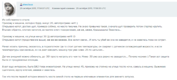

Novichok 381 Опубликовано: 8 июня 2018 Автор Поделиться Опубликовано: 8 июня 2018 14 часов назад, road64 сказал: 10w40 после пары суток на улице в -36..38 заводит авто без затруднений . а зачем все тогда 5WXX, 0WXX льют при минус 30 и ниже? Ваш комментарий напомнил позицию автора данного сайта по этому вопросу: https://bmwservice.livejournal.com/99069.html 0 Цитата Ссылка на сообщение Поделиться на других сайтах
Legion777 5 254 Опубликовано: 8 июня 2018 Поделиться Опубликовано: 8 июня 2018 Novichok Сильное чтиво показал. Цитата масляный насос с цепным приводом. 0 Цитата Ссылка на сообщение Поделиться на других сайтах
Novichok 381 Опубликовано: 9 июня 2018 Автор Поделиться Опубликовано: 9 июня 2018 В 08.06.2018 в 09:00, road64 сказал: Нормальный аккумулятор будет решающим фактором )) Хорошая батарейка и 10w40 после пары суток на улице в -36..38 заводит авто без затруднений . хотя может и ваша правда тоже имеет право на существование :), как опыт автора вот этого поста с уже указанного мной ресурса...причем уже не првый раз слышу про прекрасный зимний пуск жигулей не на синтетическом масле... 0 Цитата Ссылка на сообщение Поделиться на других сайтах
