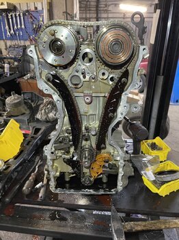

mihail026 5 631 Опубликовано: 27 апреля 2023 Поделиться Опубликовано: 27 апреля 2023 (изменено) 04.04.2023 в 13:27, LazyCamel сказал: Это скорее конечно в фото двигателей, но вот так выглядит 247 сильный T-GDI 2.0 после 150 тык пробега исключительно на этом масле, интервал замены ~7500 км. Инфа с https://www.drive2.ru/l/643108475328542456/ А то, что компрессии нет, уже вторая капиталка на лысых цилиндрах, износ шестерней фазовращателей, привода маслонасоса и это всё на смешном пробеге никого не смущает? Изменено 27 апреля 2023 пользователем mihail026 2 Ссылка на сообщение
знаток 6 548 Опубликовано: 27 апреля 2023 Поделиться Опубликовано: 27 апреля 2023 4 минуты назад, mihail026 сказал: А то, что компрессии нет и уже вторая капиталка на смешном пробеге никого не смущает? Считаете что нужно было моноградочку ? ) Ссылка на сообщение

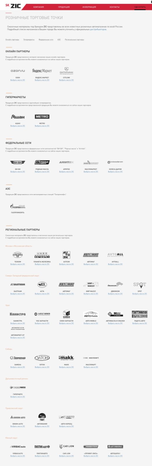

YWU12V 2 234 Опубликовано: 28 апреля 2023 Поделиться Опубликовано: 28 апреля 2023 (изменено) 9 минут назад, russelblow сказал: но проверенных поставщиков именно по зику нет Плохая шутка https://zicoil.ru/где_же_купить_этот_Зик Изменено 28 апреля 2023 пользователем YWU12V 1 Ссылка на сообщение
russelblow 15 Опубликовано: 28 апреля 2023 Поделиться Опубликовано: 28 апреля 2023 1 час назад, YWU12V сказал: Плохая шутка https://zicoil.ru/где_же_купить_этот_Зик Под поставщиками имелось ввиду - список собственных оптовых поставщиков, к которым есть доступ приобретать по закупке, а не просто розница. Ссылка на сообщение
torcon 81 745 Опубликовано: 28 апреля 2023 Поделиться Опубликовано: 28 апреля 2023 russelblow если вы набрели на Ойл Клуб проверенных поставщиков найти не трудно. Даю совет, заходите в тему анализа любого "ZIC свежее" в поиске внизу их много. Например https://www.oil-club.ru/forum/topic/41440-zic-top-5w-30-свежее-new-2020/ там есть такие строки "Образец закупал в емексе у поставщика QSZC по цене 731р." То есть, масло у него 100% не подделка, проверяли нашими анализами, инкогнито, закупая их товар в рознице. ну или например недавно https://www.oil-club.ru/forum/topic/77543-zic-top-5w-40-api-sp-svezhee/ "Масло закупал через емекс у поставщика ILHN." Масло S-Oil что вы дали попроще, но оно тоже подходит - вам мануалом рекомендуется API SN Plus, API SP, ILSAC GF-6A - впервые вижу у азиатов такие современные рекомендации. Не зря рекомендуют, потому что это T-GDI (LSPI). Ссылка на сообщение

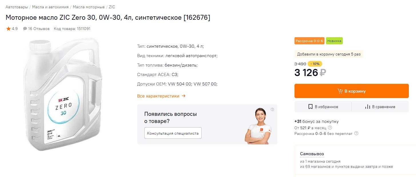

YWU12V 2 234 Опубликовано: 28 апреля 2023 Поделиться Опубликовано: 28 апреля 2023 51 минуту назад, russelblow сказал: к которым есть доступ приобретать по закупке, а не просто розница. Здо́рово! Скрытый текст 2 часа назад, russelblow сказал: Hyundai XTeer Масло моторное синтетическое "Gasoline Ultra Protection 0W-30 ? вот оно есть от проверенного поставщика Просто из любопытства, оно в какой ценник выйдет? Ну, хотя бы ±100 руб. Ссылка на сообщение
russelblow 15 Опубликовано: 28 апреля 2023 Поделиться Опубликовано: 28 апреля 2023 3 минуты назад, YWU12V сказал: Здо́рово! Показать содержимое Просто из любопытства, оно в какой ценник выйдет? Ну, хотя бы ±100 руб. 3094 рубля за 4л, опт цена на складе, официально завезенный в рф. Ссылка на сообщение
YWU12V 2 234 Опубликовано: 28 апреля 2023 Поделиться Опубликовано: 28 апреля 2023 (изменено) 7 минут назад, russelblow сказал: 3094 рубля за 4л, опт цена на складе, официально завезенный в рф. Ах ты ж! Чуть-чуть не хватает )) Скрытый текст Ну, понятно, что нечего ерундой страдать? @torconплохого не посоветует. Ситилинк. Изменено 28 апреля 2023 пользователем YWU12V 1 Ссылка на сообщение
russelblow 15 Опубликовано: 28 апреля 2023 Поделиться Опубликовано: 28 апреля 2023 11 минут назад, YWU12V сказал: Ах ты ж! Чуть-чуть не хватает )) Показать содержимое Ну, понятно, что нечего ерундой страдать? @torconплохого не посоветует. Ситилинк. меня в Зике смущает неизвестность регулярности поставок в РФ в дальнейшем, ну и плюс смущает психологически что не указано нигде про класс API. Ссылка на сообщение
YWU12V 2 234 Опубликовано: 28 апреля 2023 Поделиться Опубликовано: 28 апреля 2023 9 минут назад, russelblow сказал: меня в Зике смущает неизвестность регулярности поставок в РФ в дальнейшем Надо полагать, что имеете инфу о непрерывной поставке Hyundai XTeer? 9 минут назад, russelblow сказал: смущает психологически Эт не сюда, согласен )) Ладно, проехали. 2 Ссылка на сообщение
