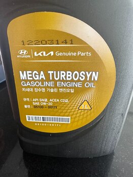

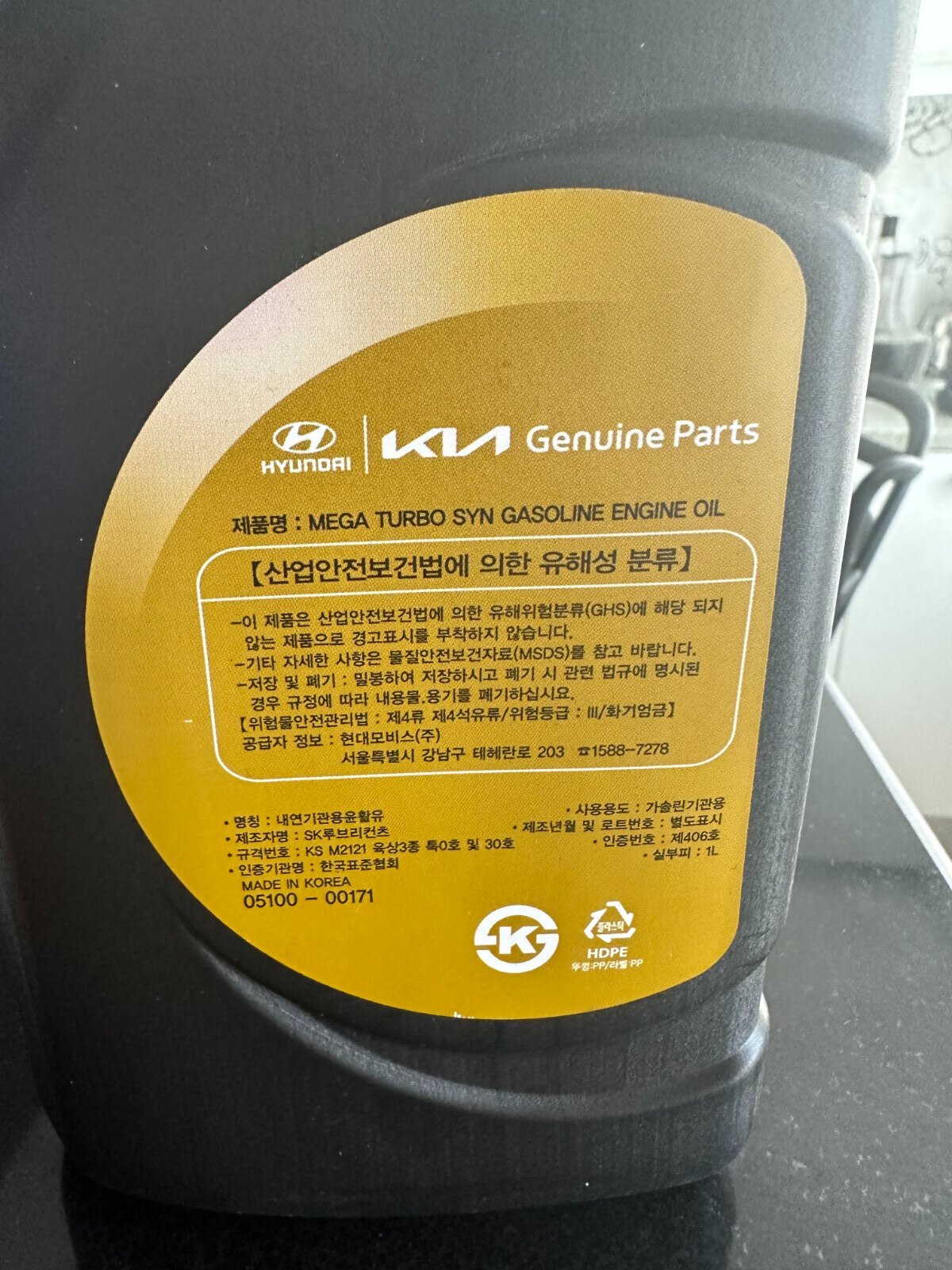

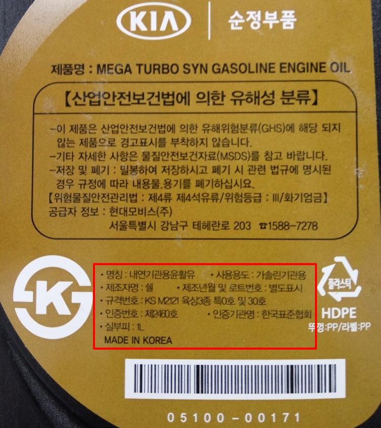

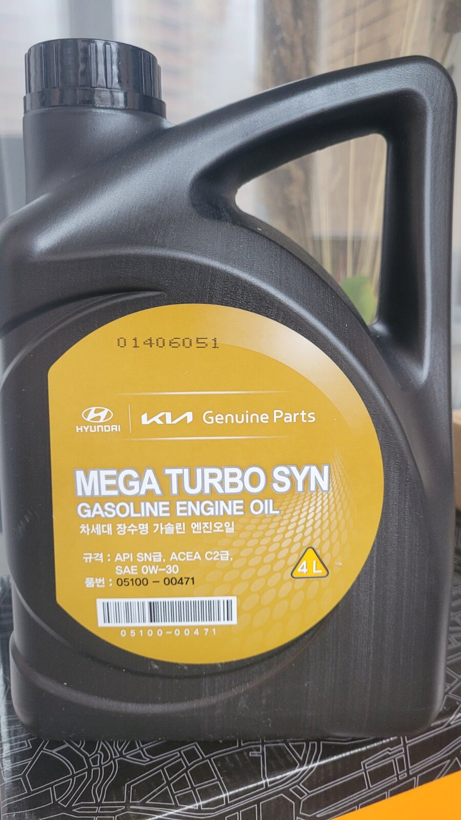

Приобрел это масло для замены на Genesis G80 (2,5k, 2022).
Смутило, что надпись turbosyn написана слитно, хотя на всех фото в интернете оно пишется раздельно.
Это я так понимаю нововведение от корейцев с 2022 г. По всем остальным признакам (пластик, этикетки, номера, качество надписей и принтов) не похоже на подделку. Беру уже масло только в литрушках, т.к. в них считается меньше подделывают, менее выгодно.

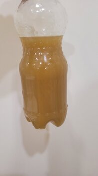

Заморозил в морозильнике минус 20 (текло быстро не замёрзло, немного помутнело) но, потом разморозил и даже при плюс 25 масло осталось мутное и выпал белый осадок. Всегда так масла проверял, но вот такое впервые...... Рядом в бутылке  масло без заморозки  и после заморозки температура у низ на момент фото около плюс 20 градусов (как говорится: было - стало)
Покупал на озоне https://ozon.ru/t/J25MHEq
Изменено пользователем motorr
motorr у тебя скорее всего подделка (на 95% что она), я такое поведение масла встречал у подделок, где минералка была разбавлена чем то низковязким, поэтому и застывала не однородно. Если залил, сливай. Ну или сделай анализ простой дешевый за 1200р только элементы.
Понюхай, должно резковато пахнуть... Это как раз вот этот растворитель...
8 минут назад, torcon сказал:
А есть нюанс заморозил и когда стало размораживаться я его сильно взбалтал....... может по этому...))))???? Хочу сделать анализ дешовый за за 1200р. помогите как куда о птравить я из Москвы...
