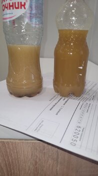

motorr потому что парафины не однородные, очистки нет никакой, одни "расстаяли", другие парафиновой свечой остались. Либо второй вариант обводнение масла.
Вот прям точно так же подделка себя вела...
23 минуты назад, torcon сказал:
Блин ну пахнет как Амсоил я по началу удивился, масло с эстерами значит)))) Амсоил часто катаю и по моим публикациям и активности в клубе это видно. Я к тому, что знаю как пахнет Амсоил....
Неужели масло не выдерживает сильное взбалтывание после заморозки))))

Корейские кряки бывает что спарафиниваются сильно при заморозке. Но они однородные. Не могу 100% ответить подделка это или нет, но по признакам очень походит. Элементарный анализ сразу даст ответ, там не будет молибдена 800ppm :)
6 часов назад, torcon сказал:
Тоже самое сегодня проделал с маслом Слева Kixx G1 0W-20 API SP пузырьки просто всплыли и ни какого парафин не расслоилось..... Тоже на озоне брал 4литра в жестебанке, у другого продавца.

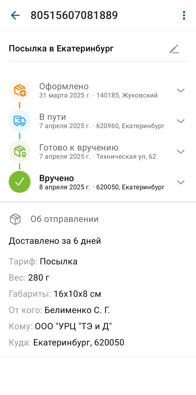

Образец масла доставлен и вручены, однако что то никто не торопиться связяться и выставить счёт, ну чтож буду ждать..... хотел бе ещё к анализу заказать ИК Фурье.....
motorr если не положил в посылку сопроводительный лист Форма заказа анализа, где указан емайл, они скорее всего не знают куда писать. Если положил, то жди, свяжутся. :)
10.04.2025 в 10:49, torcon сказал:

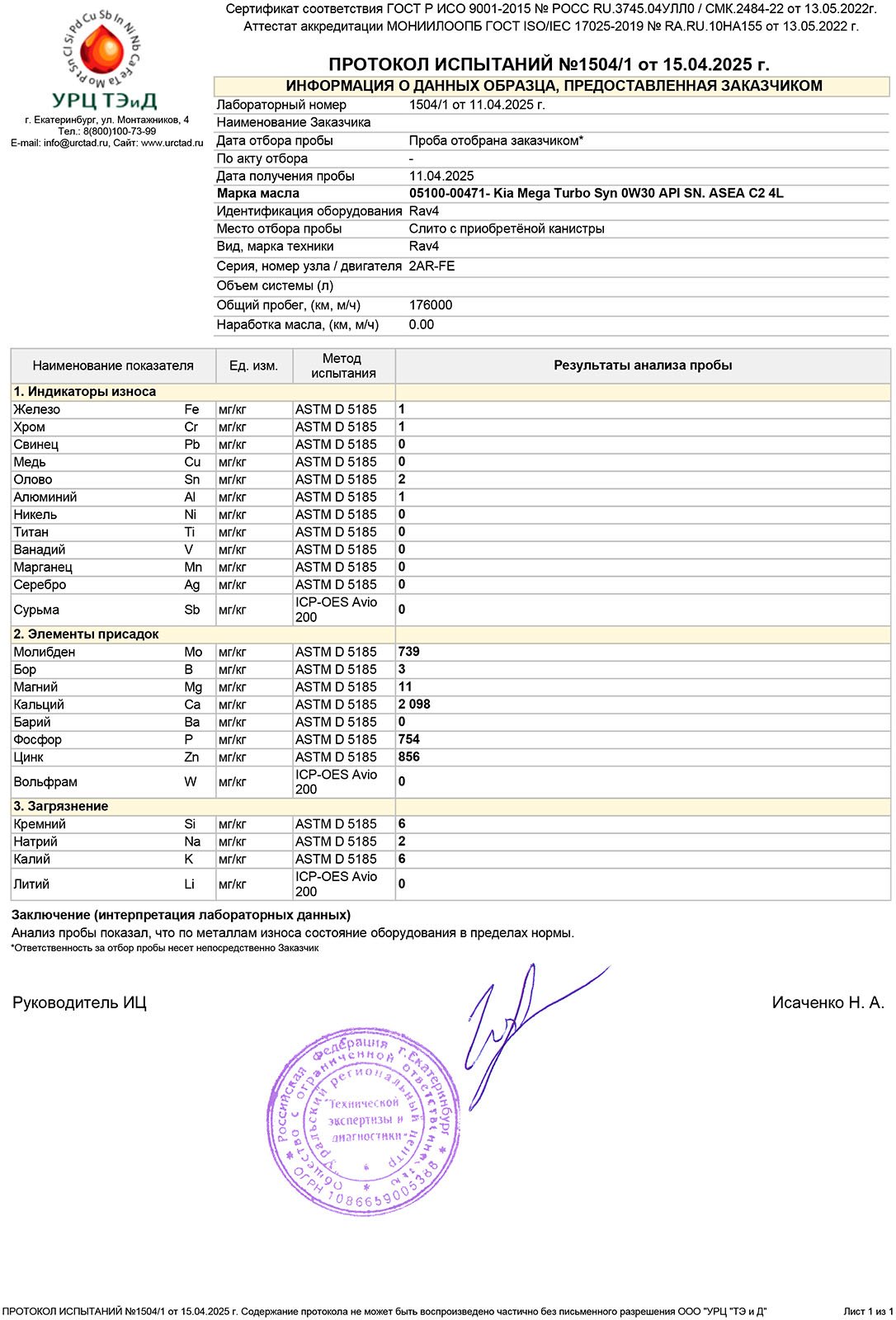

Анализ готов. Но я честно говоря в ах... е. У масла после заморозки и взбитя выпал осадок, масло осталось мутным как мёд и это ещё и оригинал?))) ИК спектр Фурье нужно будет расшифровать)
По другим металам и следам тоже непонятно откуда это, лил в чистую бутылку из под питьевой воды, или лаба мутатор не помыла))))
Получается масло оригинал но отвратительного качества по базе!
motorr да отличное масло судя по анализу. Пакет присадок только поменялся. Кряк + немного ПАО. Оригинал да.
Забей значит неоднородность после заморозки, видимо это его нормальное состояние.
молибдена жулики столько не насыпят в свою паль.

Бора мало-жаль
