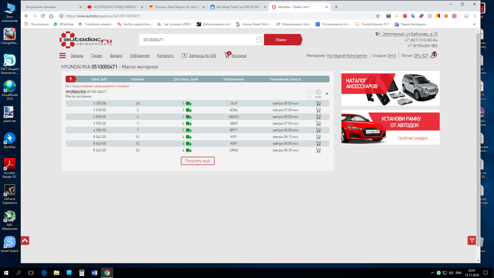

Вадим_69 8 168 Опубликовано: 11 ноября 2018 Поделиться Опубликовано: 11 ноября 2018 (изменено) В 01.06.2018 в 03:22, lzsound сказал: Интересно есть ли различия в базе. По пакету то понятно, что одинаковые, но сомневаюсь в одинаковости баз у Shell и SK Может литрушки Shell делает, а 4л. SK - вот и такая разница в цене... 27 минут назад, akhmed189 сказал: Теперь оно приходит SK А у меня всё наоборот - заказывал через EMEX самый дешёвый вариант канистры за 2580 руб. - пришла пр-ва Shell, а вот литрушка - SK Изменено 11 ноября 2018 пользователем Вадим_69 2 Ссылка на сообщение
Silence 339 Опубликовано: 13 ноября 2018 Поделиться Опубликовано: 13 ноября 2018 В 11.11.2018 в 17:47, Вадим_69 сказал: за 2580 руб Где вы такие цены берёте на него. Ссылка на сообщение
Вадим_69 8 168 Опубликовано: 13 ноября 2018 Поделиться Опубликовано: 13 ноября 2018 4 минуты назад, Silence сказал: Где вы такие цены берёте на него. Карта ойл-клуба... Да и было это месяц назад... Сейчас глянул - минимум 2743 руб. У тебя должно быть подешевле... Ссылка на сообщение
Autside 16 Опубликовано: 13 ноября 2018 Поделиться Опубликовано: 13 ноября 2018 У нас ))) не дорого Ссылка на сообщение
Kuroneko 2 864 Опубликовано: 13 ноября 2018 Поделиться Опубликовано: 13 ноября 2018 В 11.11.2018 в 22:47, Вадим_69 сказал: Интересно есть ли различия в базе. По пакету то понятно, что одинаковые, но сомневаюсь в одинаковости баз у Shell и SK Может литрушки Shell делает, а 4л. SK - вот и такая разница в цене... Спойлер Версия SK также анализируется Ссылка на сообщение
