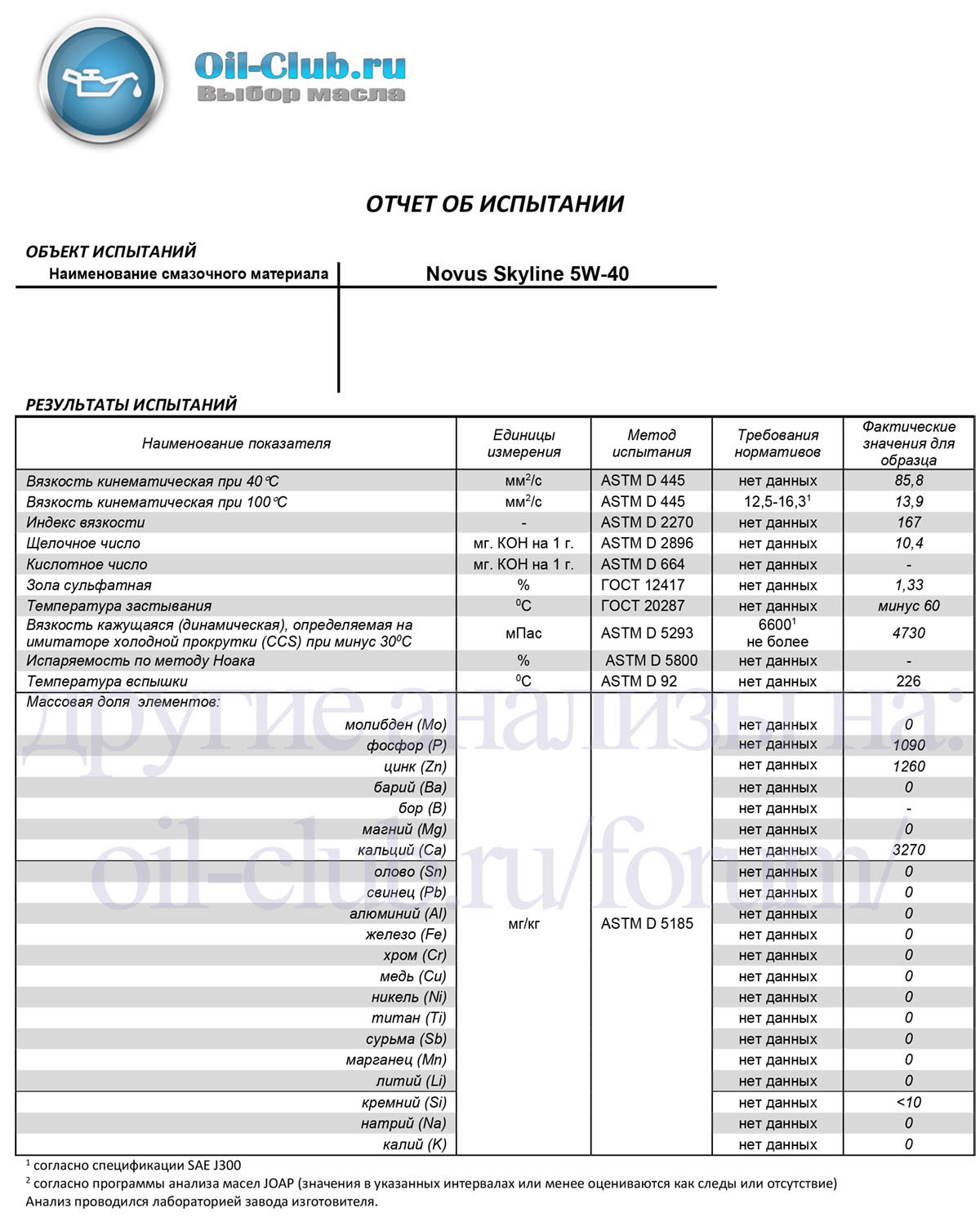

Novus Skyline 5W-40 свежее за анализ спасибо официальному представителю Novus Эльдар N.
Масло заявлено как: ACEA A3/B4; API SN/CF; MB 229.3/226.5; BMW Longlife-01; VW 502.00/505.00; Porsche A40; Renault RN0700/RN0710.
Рецептура:
PAO = 70,00%
Ester = 5,00%
Пакет присадок + полимерный загуститель + PPD = 25,00%.
Низкотемпературные хороши!!!!!
Я правильно понял, что масло пока в продажу не поступало?

Эльдар NOVUS когда остальные продукты появятся?  В Скайлайн 5-40 эстеров сколько? Анализ посмотрел, там это не мерили наверно?
35 минут назад, zheleznodorozhnik сказал:
Сегодня получил инвойс на два наименования (оба на базе HC): NOVUS VENATOR 5W-30 и NOVUS VOLCANO 5W-40 на производство и доставку в Россию потребуется 5-8 недель.
NOVUS SKYLINE 5W-40 - состав PAO 70%; Ester 5%; Additives 25%
7 минут назад, Эльдар NOVUS сказал:
Это реальный ценник?
