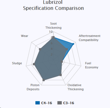

Главное отличие- выше требования по совместимости с системами очистки. Остальное критичное для DPF одинаковое. Да еще вот это: image.png.45192b0b051f5bb1c4aa8fabe6f58cca.png c3 image.png.583ee97258ee2c707545318b100a6c1c.png, c4image.png.338b96e933d36a723373e88c5629b37b.png по методике image.png.e0a2730f8d240c8fc8aaea24f60b866a.pngimage.png.d9b98e0ebf5c4f17c481d9adeade3b86.png

Главное отличие выше требования по совместимости уплотнений. Остальное критичное для DPF одинаковое.
Поправлю, Aftertreatment Compatibility это совместимость с системами доочистки. Речь как раз про фильтры DPF.
Это же очевидно, в масле C4 еще больше ограничений (по сравнению с С3) по сульфатной золе и сере.
В классификации АСЕА требования по фосфору <0.09, но некоторые производители почему то делают масло С4 с фосфором <0.05

Фосфор это противоизноска, также уменьшены моющие (кальций), так как они дают золу
