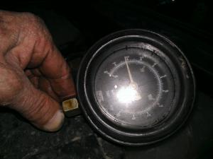

Не большой отчёт при смене масла с замером при 90°!
Сливалось GM 3000 пробега.
post-11037-0-32523700-1431619744_thumb.jpg :unsure:

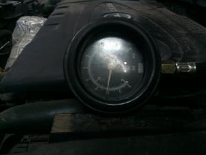

заливалось Aral High Tronic 5W-40
post-11037-0-86832400-1431619904_thumb.jpg :good:
При 2000 оборотах поднялось с 4,3 до 5,1.

@Роман@, ничего, что ты давление у масел с разной вязкостью сравниваешь?
так меня спрашивали зачем мне это надо!
