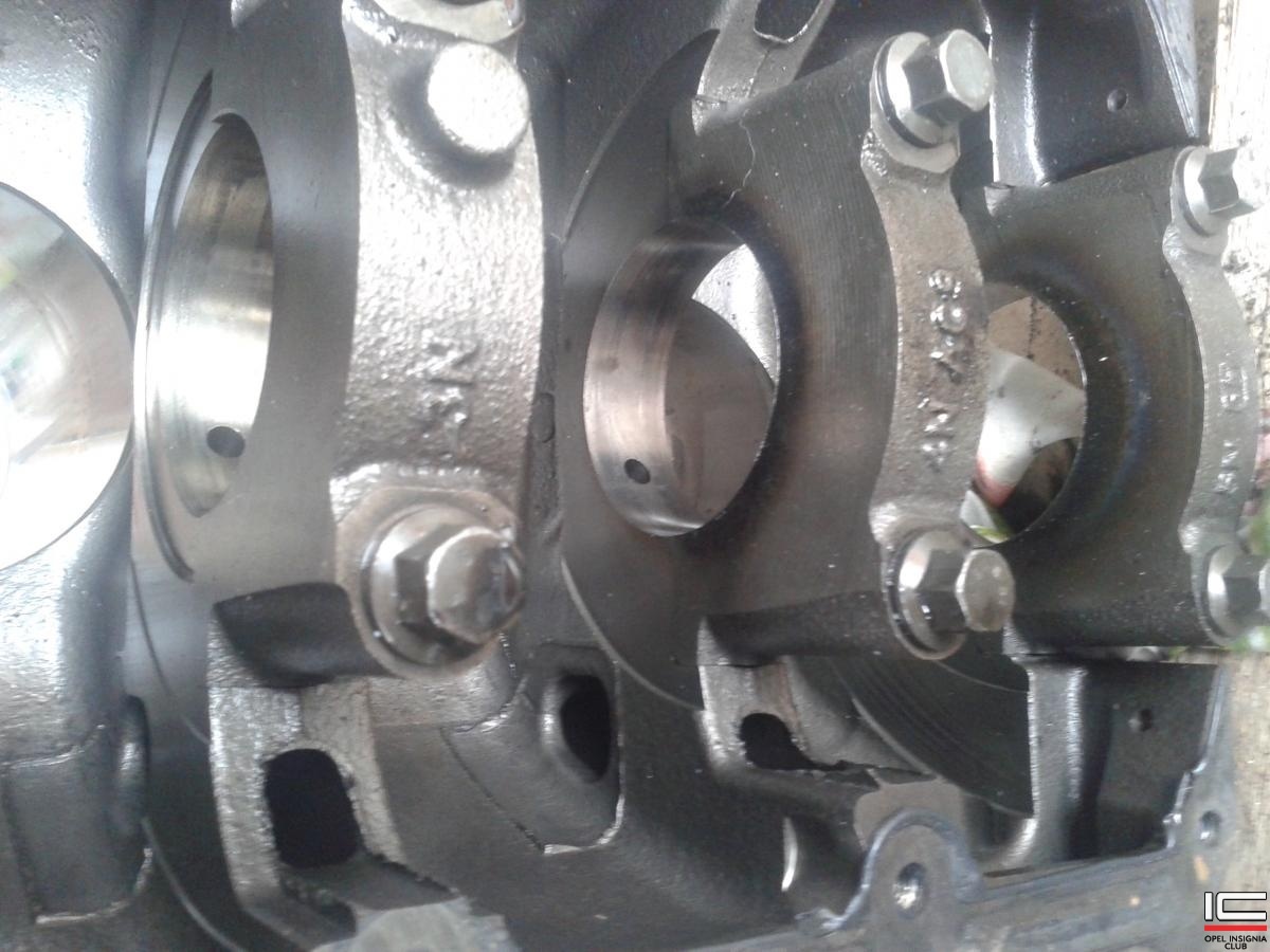

Здравствуйте приобрел авто Opel Insignia Sports Tourer 2.0 СDTi двигатель A20DTH 2010 года 130000 + поездив по сервисам (мелкие устранения неполадок )узнал что с этими двигателями глобальная беда стоят бес двигателей хозяева в поиске новых, покурив форумы по инсигниям понял что движки клинят. Точнее проворачивает вкладыши, колено одноразовое. В одном сервисе рассказали типа выехали проверить коробку бац клин, лампа не горит только потом сообщение выскакивает и все, ( включение датчика 03-05 бар ). В основном проворот коренных фото смотрел 4 аж синий, все предполагают что забивает каналы. Находили стружку в насосе, были случаи обнаружения сгустков. Официально нет предположений почему. Пробег в основном 110 тысяч есть и 70 на гарантии. Все льют ЖМ dexos2, правда есть один и на мотюле но не уверен что это так. В итоге напуган птак как двигатель на вес золота как минимум а машина
по душе и не хочу её продавать.
Много предположений что масло виной, Гуру подскажите.
