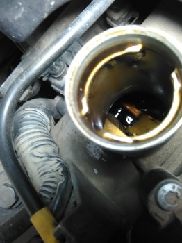

Silgray 8 Опубликовано: 9 мая 2019 Поделиться Опубликовано: 9 мая 2019 (изменено) Логан 1.4 2010 г. двиг К7J 8 кл., заправляюсь только на Газпроме 92-ым, в городе 1 заправка, пробег 85000. Постоянно лил Elf 900NF 5W40, но что то стало дорожать и в маслозаливной горловине желтизна появилась. С учетом еще и стокового неменявшегося 7 лет аккумулятора, решил использовать на зиму масло ЛУКОЙЛ GENESIS ARMORTECH А3/В4 5W30, которое при небольшой цене "низкотемпературное, отлично моющее, долгоиграющее по сработке". Пoкупал на офсайте Лука с доставкой через OZON. В октябре менял без промывки, расчитывая откатать 5000 км. В ноябре был один вояж в область примерно 500 км 5ч езды в один конец и так же обратно, а так постоянно в режиме 10 мин на работу/с работы, по городу. Зима была мягкой, но при t ниже -20° прогревал, т.к. появились сомнения в правильной концентрации свежезалитого антифриза Sintec Gold-OEM G12. Получилось откатать ближе к 7000 км и нынче при смене масла меня постигло глубокое разочарование. В маслозаливной горловине желтизна преобрела очень насыщенный цвет с добавлением коричневой "поджарки". По факту это "идеальное масло" не отмыло, а только усугубило загрязнение. Изменено 9 мая 2019 пользователем Silgray Добавление 0 Цитата Ссылка на сообщение Поделиться на других сайтах
Александр КРК 1 106 Опубликовано: 9 мая 2019 Поделиться Опубликовано: 9 мая 2019 Silgray видимо у вас очень много мото часов получается при ваших коротких поездках, вот масла и срабатываются! Отмыть двигатель высоко щелочным маслом без спец промывок не реально 0 Цитата Ссылка на сообщение Поделиться на других сайтах
Silgray 8 Опубликовано: 9 мая 2019 Поделиться Опубликовано: 9 мая 2019 (изменено) 2 часа назад, Александр КРК сказал: Silgray видимо у вас очень много мото часов получается при ваших коротких поездках, вот масла и срабатываются! Отмыть двигатель высоко щелочным маслом без спец промывок не реально Я в пробках не стою, нет у меня очень много моточасов. По Эльфу я сработки не замечал, хотя допускаю, что возможно был один раз перепробег тыщ 15. Если что то на данный момент и сработалось, то, на мой взгляд, это именно Лук Армортех, который по анализу предположительно должен был вытянуть длительный интервал замены, а не скиснуть раньше времени. Да, теперь после использования Лука впервые ищу промывку, буду пробовать ЛМ 7592. Изменено 9 мая 2019 пользователем Silgray 0 Цитата Ссылка на сообщение Поделиться на других сайтах
ivan90 1 226 Опубликовано: 9 мая 2019 Поделиться Опубликовано: 9 мая 2019 2 часа назад, Silgray сказал: Да, теперь после использования Лука впервые ищу промывку сильно. 0 Цитата Ссылка на сообщение Поделиться на других сайтах
vcxz4321 577 Опубликовано: 9 мая 2019 Поделиться Опубликовано: 9 мая 2019 Silgray я после Кастрола, на калине, только после 4-ого раза Лукойла 5W-40 7-7.5ткм увидел реальное отмывание лака. Лак у вас посветлел и начал отмыкать после первого раза. А вы думаете залили таблетку генсека, увы рано ждать результата. 1 Цитата Ссылка на сообщение Поделиться на других сайтах
Silgray 8 Опубликовано: 10 мая 2019 Поделиться Опубликовано: 10 мая 2019 10 часов назад, vcxz4321 сказал: Silgray Лак у вас посветлел и начал отмыкать после первого раза. А вы думаете залили таблетку генсека, увы рано ждать результата. Вот как раз всё наоборот. Была всего лишь желтизна, а после применения Лука стало всё желтое и коричневое. Не было у меня от Лука ожидания результата химчистки, а было всего лишь любопытство. Это теперь, после Лука придется чем то лак отмывать и ждать результата. 0 Цитата Ссылка на сообщение Поделиться на других сайтах
