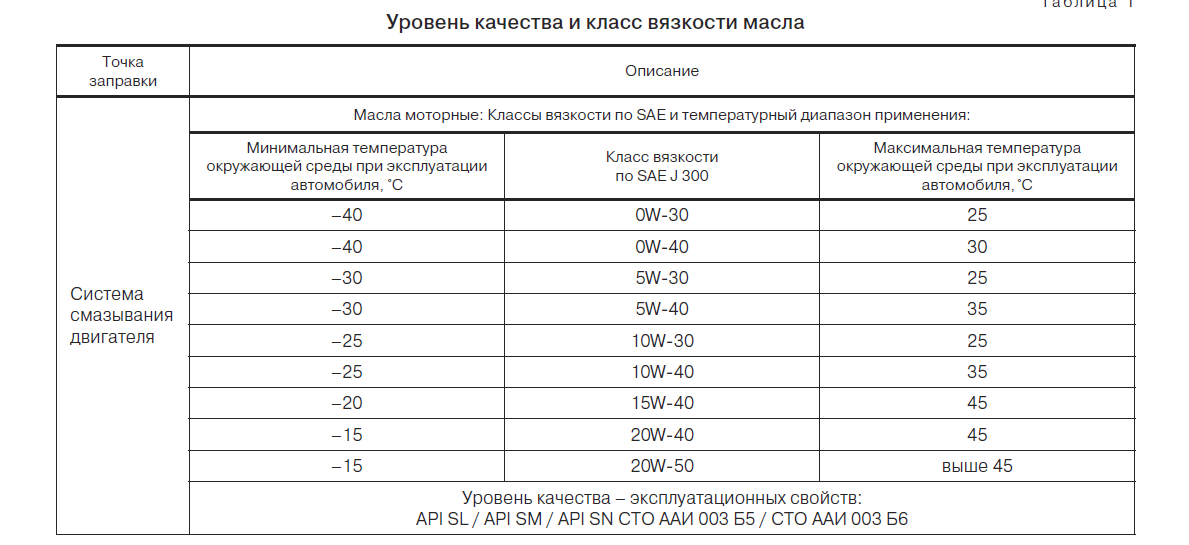

xibod 0 Опубликовано: 6 апреля 2019 Поделиться Опубликовано: 6 апреля 2019 (изменено) 12 минут назад, dasin сказал: нужно!!! щёлочное большое, не сдохнет быстро на дерьмовом крымском бензине. Более того, сам планирую его залить в TSI двигатель, в теории зола не должна сделать ему плохо, т.к. мотор масло не ест и впускной коллектор чистый, за 75 тысяч масло не нагнало, да и по допускам вроде как соовтетствует + вспоминаем историю Просто в вазовском руководстве по эксплуатации для 5w30 указана максимальная температура окружающей среды при эксплуатации на этих маслах +25 градусов, вот и задумался... Изменено 6 апреля 2019 пользователем xibod 0 Цитата Ссылка на сообщение Поделиться на других сайтах
dasin 481 Опубликовано: 6 апреля 2019 Поделиться Опубликовано: 6 апреля 2019 1 час назад, xibod сказал: Просто в вазовском руководстве по эксплуатации для 5w30 указана максимальная температура окружающей среды при эксплуатации на этих маслах +25 градусов, вот и задумался... а как по вашему 0w20, которые заливают в toyota выдерживают юга?) в прошлом году, на 5W30 esp половину крыма объездил, в жару +38 по серпантинам, с климатом, не ушло ни капли масла, по крайней мере по щупу не заметил. 0 Цитата Ссылка на сообщение Поделиться на других сайтах
dasin 481 Опубликовано: 6 апреля 2019 Поделиться Опубликовано: 6 апреля 2019 1 час назад, xibod сказал: Просто в вазовском руководстве по эксплуатации для 5w30 указана максимальная температура окружающей среды при эксплуатации на этих маслах +25 градусов, вот и задумался... смотрите чтобы система охлаждения работала исправно, термостат, радиатор чистый, карлсон дул и будет всё хорошо) 0 Цитата Ссылка на сообщение Поделиться на других сайтах
