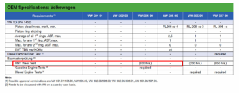

cardo2005 504/507 проходит тест на износ RNT 650 часов. У 502/505 таких требований нет.
Лить можешь в принципе просто оно проще в одном, но сильнее в щелочном запасе при взаимосвязи с плохим топливом.
