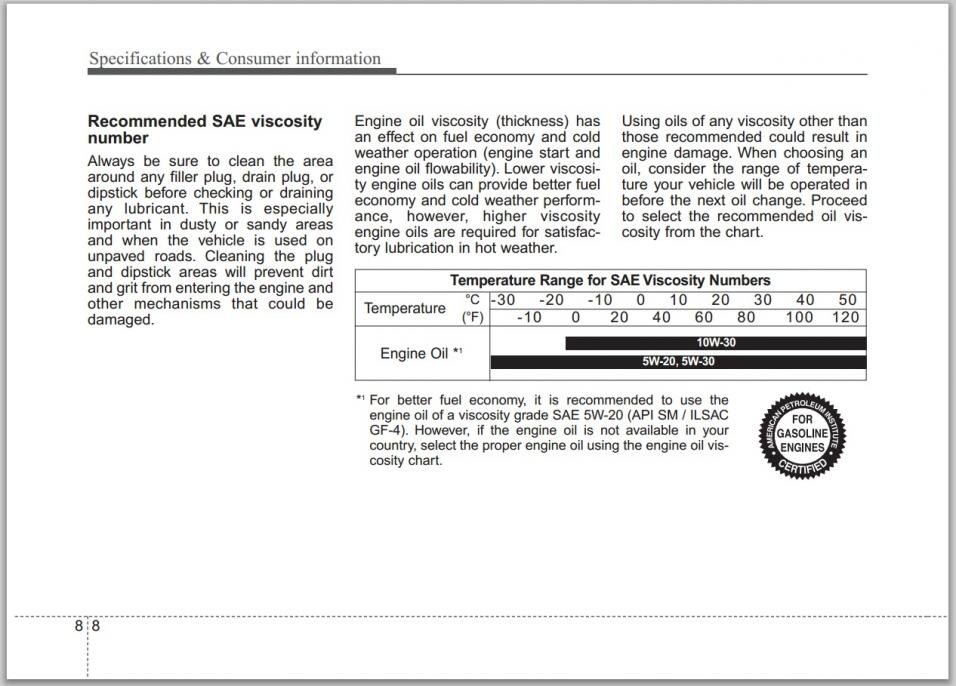

Использую Kixx G1 Api SN Plus 5w-40, всё устраивает. В продаже, где покупаю данное масло, видел новинку. Изменился стандарт SN на SP (если я не прав, поправьте меня) Так вот у меня вопрос: чем sp лучше чем sn? И новый вариант Kixx Api SP Plus 5w-40 для Hyundai i30 2012года 1,6 бенз полностью подходит? За ранее спасибо.

Двигатель G4FG? Для чего там 5w40?

На заборе тоже много чего пишут. Мне не нужна экономия, быстрый прогрев и тд. Мне нужна более прочная масляная плёнка между деталями.
JohnMoser все дураки, один вы умный я смотрю. Производители от балды рекомендуют определенные вязкости.
А если бы более грамотным, то эту чушь про "прочную" масляную пленку не написали бы. Да и про экономию с прогревом смешно.
И это, там у них 5w50 есть, пленка ещё "прочнее", летом самое то.

Не, ну лейте вы свою воду 0w-20, кто вам мешает?! Я например, написал официальному представителю и жду его ответа, всего вам хорошего.

1. Вы правы. В преобладающей серии моторных масел Kixx G1, за последние 4 года, основная спецификация поменялась дважды -  в 2019 году переход с API SN на SN Plus, а в 2021 году переход с API SN Plus на SP. Если коротко, то новая спецификация API SP превосходит требования предыдущих стандартов SN Plus, SN и SM. Поэтому, можно считать, что Kixx G1 SP 5W-40 это улучшенная версия Kixx G1 SN Plus 5W-40. Улучшения касаются пакета присадок моторного масла, и в целом стандарт SP - это повышенные требования к окислительной стабильности, чистоте поршней и защите цепи ГРМ.
Масла Kixx G1 полностью взаимозаменяемые, можете с полной уверенностью переходить на новый Kixx G1 SP.
2. Вязкость. Вязкость масел  для многих автомобилистов - это что-то вроде религии. А разные суждения на этот счет - это как разные конфессии в рамках одного религиозного учения. Поэтому на форуме можно наблюдать жаркие споры  "веретенщиков" и "гуталинщиков". Надеюсь, что никого не обижу знакомыми определениями.  Что лучше для двигателя - и есть предмет этих споров.
Что же касается двигателя  Hyundai G4FG, то по нашему мнению выбор вязкости нужно делать в зависимости от условий эксплуатации. Например, если автомобиль эксплуатируется в режиме высокой совокупной скорости (трасса более 70%) или в горной местности с затяжными подъемами, и/или в жарких климатических условиях, то масло вязкости 5W-40 будет актуально. Если режим эксплуатации при низкой совокупной скорости (город 70% и выше) в размеренном режиме коротких поездок, то масло вязкости 5W-30 или 5W-20 будет оптимальным. В суровых климатических условиях низких температур - 0W-30.  Знаем, что в заводской конвейерной заливке автопроизводитель использует масло класса API SM или SN (ILSAC GF-4 или GF-5) вязкости 5W-20. Дилеры Hyundai для гарантийных машин в основном используют масло вязкости 5W-30, а для постгарантийных - такое же или 5W-40.
