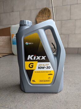

Добрый день! Сегодня забрал масло для генератора. Был в полной уверенности, что масло будет в жестяной канистры (как я понял на нашем рынке - все в жести). Раньше вы мне рассказали на что обратить внимание в жестяной канистре. И тут приехал, а мне выносят пластик. Застали врасплох. Не могли бы вы глянуть, это оригинал?
Говорят, что KIXX не подделывают. Но видимо все таки подделывают!?

D_huan , добрый день!
До настоящего момента, 23 и 24 декабря 2021, Вы задали нам 2 вопроса. Первый - о масле Kixx G1 Dexos1 5W-30 и где его купить не опасаясь подделок - наш ответ https://www.oil-club.ru/forum/topic/33168-voprosy-oficialnomu-predstavitelju-kixx/?do=findComment&comment=2135913
и он действительно касался металлических канистр, поскольку это масло имеет фасовку 4 литра в жестяной банке. Второй - о масле Kixx G SL 10W30 для аварийного генератора - наш ответ https://www.oil-club.ru/forum/topic/33168-voprosy-oficialnomu-predstavitelju-kixx/?do=findComment&comment=2137883
и в нем мы направили ссылки артикулов на канистры разных масел вязкости 10W-30 как раз в пластиковых канистрах, включая Kixx G SL 10W-30 /4л, которая поставляется только в такой таре.
Что же касается полученной вами канистры масла (на фото), то канистра оригинальная: цифровой код написан верно, дата производства 170613 в порядке ГГММДД означает 13 июня 2017 года. Конкретно этот сорт масла не является сильно популярным, это продукт для узкого круга бензиновых двигателей. А непопулярные масла кто возьмется подделывать и зачем? Популярные масла Kixx поставляются в металлических канистрах и как мы уже сообщали - там есть определенные меры защиты от контрафакта.
Полагаем, что Ваши опасения напрасны. Kixx не подделывают, иное проверять....

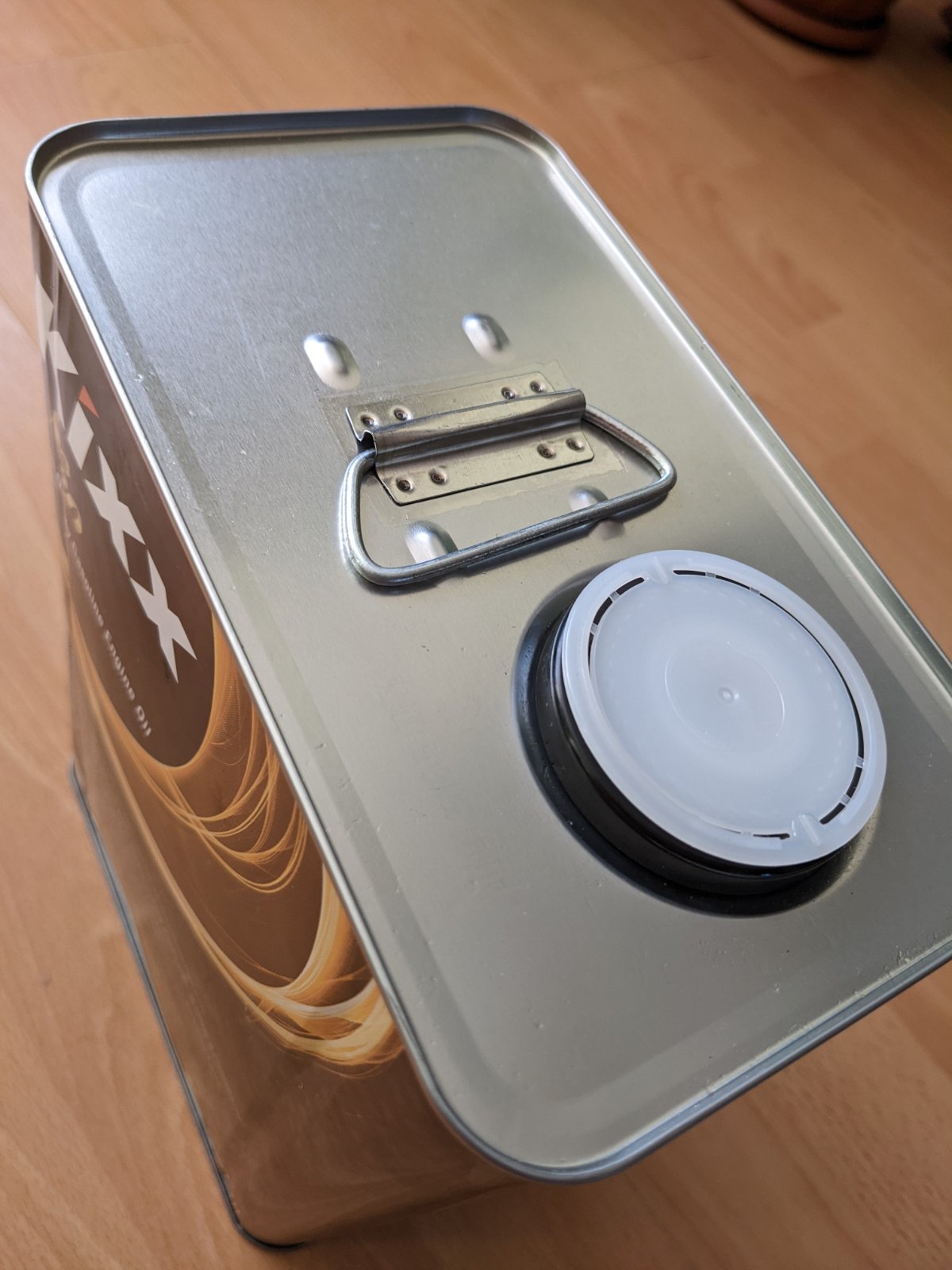

Здравствуйте. Купил через инет Kixx PAO 1 0W-30. Не смог найти дату производства. На верхней части бумажной этикетки тоже нет . На дне так же нет следов от зажима, но есть горизонтальные следы от ленты конвейера. На дне есть точечная маркировка , первые 2 цифры 11, те это не дата точно. Я помню, что предыдущей раз, когда покупал такую же канистру, дату ели нашел где то с боку, черной точечной маркировкой, в этот раз, крутил вертел, не нахожу и все тут.
1. Как определить дату производства, хотябы канистры (она может в нижнем коде есть)?
2. Возвращать канистру? (вроде следы от конвейерной ленты есть, на подделку не похоже)
Канистра вот такая. Я так понимаю, уже обновленная или это подделка такая?
orig
Раньше брал такую
orig
Изменено пользователем accent-58

accent-58 , добрый день!
1) Сразу скажем, что канистра у Вас настоящая.
2) Как найти дату производства. Сверху, если остался цифровой код (см.фото), то первые 6 цифр в порядке ГГММДД - на приложенном фото 140107 - 14 год, 01 месяц (январь), 07 день. Если сверху ничего нет, то снизу после надписи CAN LOT NO такой же цифровой код ГГММДД - это дата производства канистры, обычно отличается на несколько дней от верхней даты.
3) Суть. Такие черные канистры Kixx действительно были в ассортименте GS Caltex до 2014 года. После проведенного ребрендинга дизайн канистр Kixx изменился - канистры Kixx G1 стали желто-коричневыми, Kixx PAO1 - вишневого цвета, и т.д. С большой вероятностью можем сказать, что эта канистра Kixx PAO1 выпущена примерно 8 лет назад.
4) Откуда "дровишки"? Сейчас времена неспокойные в экономическом плане. Наблюдается ажиотажный спрос на импортные масла. Все дорожает. Расходятся даже малопродаваемые  ранее сорта масел. И надо признать, что Kixx PAO1 при всех его достоинствах, очень медленно завоевывал популярность на российском рынке. И те первые партии этого масла (еще в старом дизайне), вероятно на каких-то складах так и остались не распроданными. А сейчас, когда склады опустели, в дальнем углу  нашлись и эти канистры Kixx PAO1.
5) Что делать? Поскольку заявленный срок масла 5 лет, то Вы вправе его вернуть. НО какое реальное состояние масла? Масло, если упаковка не нарушена, пробка закрыта и пломба в горловине лейки на месте, то масло абсолютно нормальное. Синтетика как соль, она не портится в закрытой таре. Да, и скорее всего цена на это масло в интернет магазине должна быть довольно низкой. В общем Вам решать, возвращать его или нет.

Понятно, оно 2011 года. Снизу на канистре CAN LOT NO 11102......
3 часа назад, accent-58 сказал:
Было много анализов, включая масло из 90-х
Абсолютно с ним ничего не происходит, я бы оставил. Скоро драться будут за пузырь хорошего корейского масла)
Так и так оставлять, с маркета брал. Думаю ,что так дешего...... , а тут вон оно что. Думаю там вернуть проблематично будет. Залью тогда, что на него смотреть то.
accent-58 я ёлку 2х метровую возвращал, было бы желание) а так тут очень много просрочку покупает, и довольны.

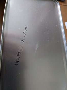

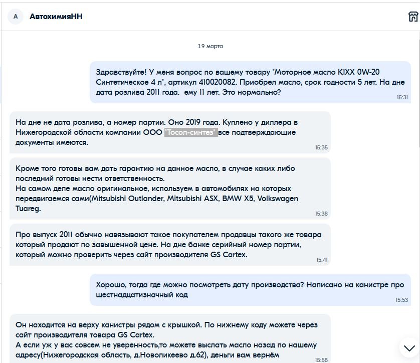

Тоже приобрел масло Kixx Neo 0w20.  На дне металлической банки N 1110291D1. Брал на  Озоне. Поставщик ответил, что это номер партии и он якобы проверяется  на официальном сайте (не нашел). На верхней части канистры номера и даты изготовления нет вообще. Поставщик сказал, что такое бывает (??????). При этом представил накладные и все сертификаты на масло. Банка нормального вида (не затертая) с боковыми ребрами. Не похоже, что ей 11 лет. Подделка? Пишут, что не подделывают. Тогда что? Хочу вернуть.
