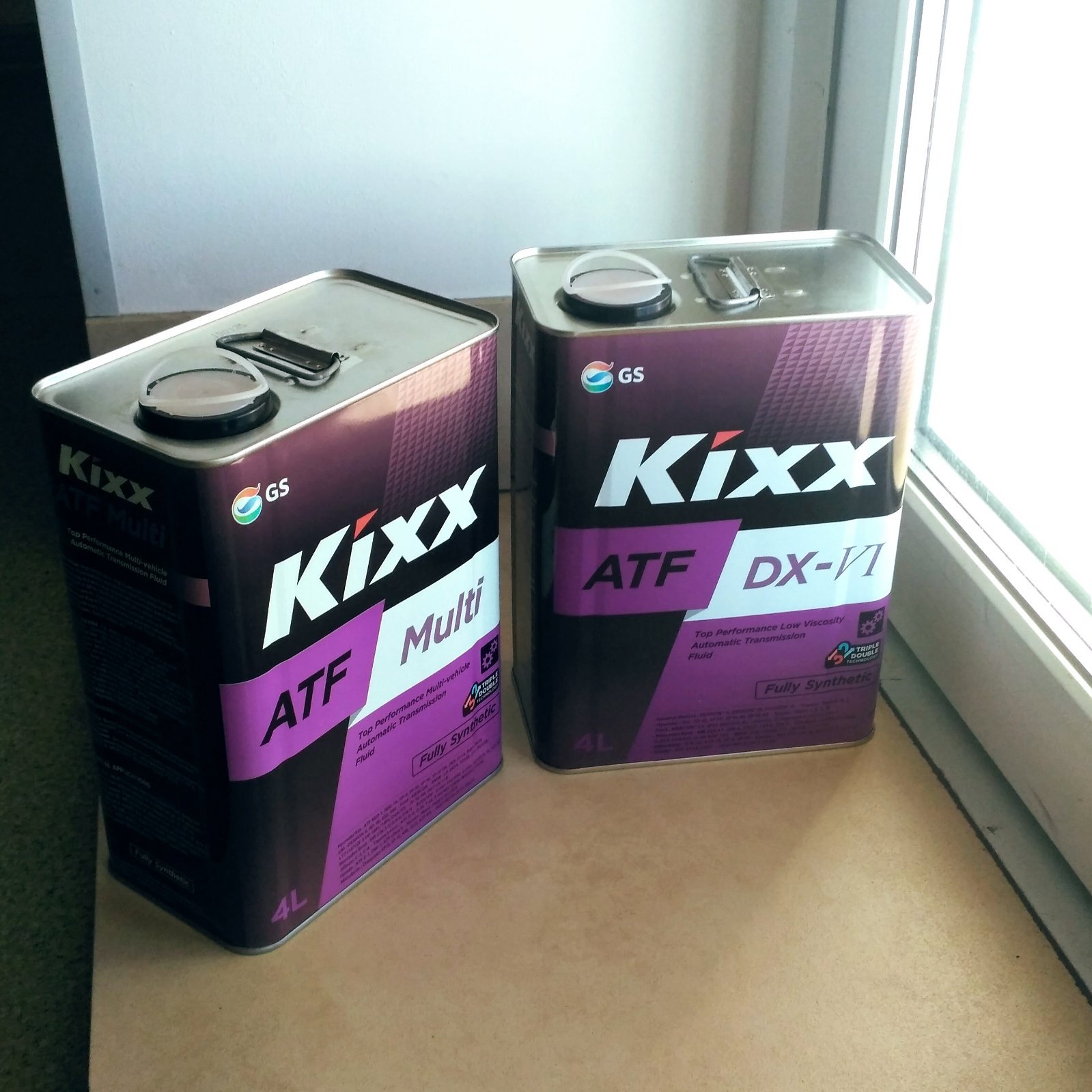

Вопрос по АТФ такой. Чем Kixx DX-VI лучше Kixx ATF Multi? С учетом что первый дороже процентов на 20 и имеет тот же допуск, есть ли смысл переплачивать за DX-VI для re4f03b или можно спокойно залить мультик? БОльший ценник наверняка должен иметь какое-то практическое обоснование.

4-х ступенчатая АКПП Jatco RE4F03B ставилась на Nissan Tiida  на протяжении многих лет выпуска. И год выпуска имеет значение, поскольку Jatco последовательно совершенствовал применяемое на этих коробках масло вслед за рынком. С каждым разом меняя букву в стандарте ATF - сначала была Matic D, потом Matic J, позднее Matic S. Стандарты немного отличаются качественными характеристиками.
Что касается Kixx ATF Multi, то это универсальная ATF с широким покрытием технических стандартов. Вязкостные характеристики - ближе к Dexron-III. А вот Kixx ATF DX-VI - это ATF низкой вязкости -   и есть Dexron-VI. Цена здесь выше именно из-за лицензированного через Infenium пакета присадок под стандарт GM Dexron-VI.
Подбор. Если в мануале автомобиля значится применение ATF стандартов Matic D или Matic J, то лучше подходит Kixx ATF Multi, если указано Matic S - тогда Kixx ATF DX-VI.

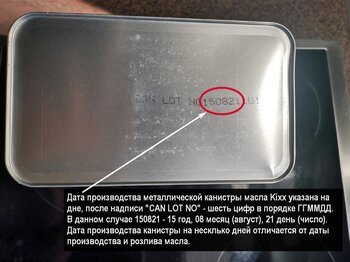

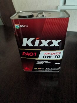

Добрый день, купил масло kixx pao 1 0w30, есть сомнения что оригинал, на верхней стороне нет ни гравировки ни наклейки, может быть такое, на 2й канистры даже на дне лазерная гравировка еле видна, на фото не запечитлить...
8 часов назад, Павел Пугаев сказал:
Павел Пугаев , добрый день!
Сразу скажем, что канистры и масло в них настоящие. Только канистры эти выпущены более 6 лет назад, при официальном сроке годности масла - 5 лет. Но не все так плохо! В большинстве случаев, синтетическое масло сохраняет свои свойства значительно дольше обозначенного срока годности. Почитайте наш ответ на похожие вопросы по Kixx PAO1 0W-30 (2 и 4 страницы назад в этой же ветке), вот ссылки
https://www.oil-club.ru/forum/topic/33168-voprosy-oficialnomu-predstavitelju-kixx/?do=findComment&comment=2202085
https://www.oil-club.ru/forum/topic/33168-voprosy-oficialnomu-predstavitelju-kixx/?do=findComment&comment=2208588
В дополнение к вышесказанному, посмотрите на приложенное фото - это Ваша же фотография с нашими объяснениями по дате.
