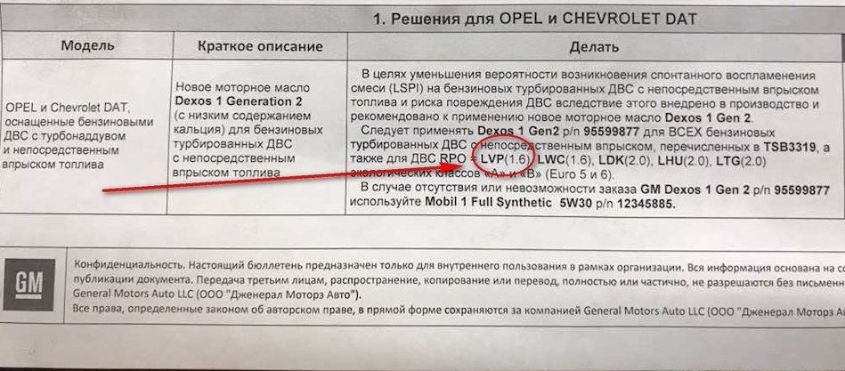

Это утверждение - "для мотора 1.4 NET никакая замена не возможна" требует перепроверки, и вот почему?  Двигатель Опель A14NET выпускают с 2009 года, на Opel Astra GTC (J) ставят с 2011 года, а вот стандарт масел GM Dexos1 gen.2 (именно 2-й генерации) только появился в 2015 году, а такие масла вошли в производство в 2016. Так что же рекомендовал автопроизводитель до того как появились масла  GM Dexos1 gen.2? И действительно ли есть какая-либо опасность применения "не такого" масла? Двигатель A14NET - турбо двигатель с распределенным впрыском топлива.  Полагаем, что в инструкции по эксплуатации на момент выпуска значилось примерно то, что приведено на 1-м изображении.
При этом, если на таком же автомобиле установлен 1.6 двигатель A16XHT (LVP)  или его более мощная версия A16SHT - турбированные двигатели с прямым впрыском (на азиатских и американских автомобилях аналогичные моторы обозначаются как Turbo-GDI). Вот здесь, автопроизводитель действительно может ввести строгие рекомендации по использованию масла стандарта GM Dexos1 gen.2, поскольку рецептура такого масла разрабатывалась специально под решение проблемы LSPI  в турбо двигателях с прямым впрыском. Фрагмент технического бюллетеня на 2-м изображении.
Полагаем, что для двигателя A14NET строгие рамки одного стандарта не обязательны (проблема LSPI ему не грозит), опровергать данные немецкого сайта Opel тоже не станем, просто напомним, что позиция Kixx G1 Dexos1 5W-30 есть и подходит для всех указанных выше двигателей.

20.05.2022 в 08:05, KIXX сказал:
Viktor619 , добрый день!
1977260065_GM..thumb.jpg.0daf8436895c063572ece369cab8f642.jpg 291357020_GM-2..thumb.jpg.2e92c5539bfd2f6586c9c80ed172a544.jpg
В ответ высылаю подтверждение. Я думаю вы знаете что обозначает литера "В" в обозначении двигателя. Перевод с немецкого требуется. Хотелось бы выслушать ваше мнение. И еще, не приходилось пересекаться с владельцами машин которые ездили на масле с допуском D1g2, и которых "развалились" поршня.

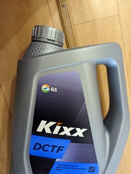

Здравствуйте,
что скажете по поводу оригинальности данной канистры коробочного масла? насколько оно вообще подходит для шестиступки DSG dq250?
PXL_20220524_015044281.thumb.jpg.88c187ed38061cdd523c70d66978b819.jpgPXL_20220524_015111409.thumb.jpg.d2fb5edba8c16139000825c96f4c7875.jpgPXL_20220524_015037890.thumb.jpg.4cc034eded0bdec0fcba7d34f3a1c2d0.jpgPXL_20220524_015058702.thumb.jpg.4e99d4f852db72655241df6e697369db.jpg
