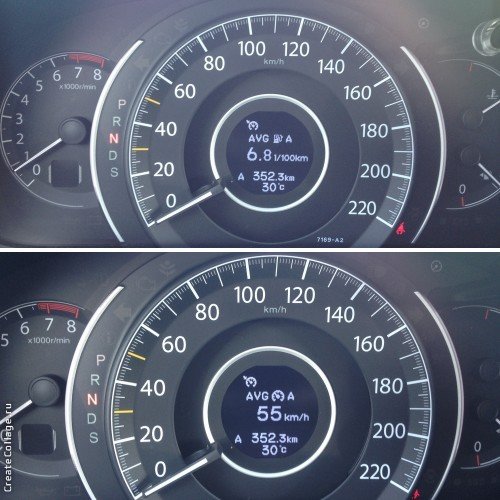

Коль_Колич 8 Опубликовано: 4 апреля 2018 Поделиться Опубликовано: 4 апреля 2018 (изменено) На ULTRA бортовой комп показывал самый низкий расход, до отсечки очень легко раскручивается. На ZEPRO очень тихо работает мотор. Продолжайте лить ULTRA, чистота тому подтверждение. Моё личное скромное мнение. Изменено 4 апреля 2018 пользователем Коль_Колич Загрузка фото Ссылка на сообщение
