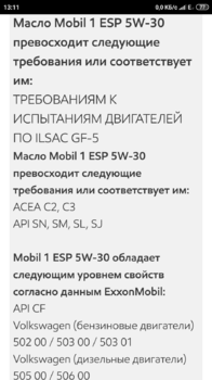

3 декабря 20196 г Mobil 1 x1 5W-30 Допуски и спецификации: API SN/SM/CF; ACEA A1/B1; ILSAC GF-5; GM 4718M, GM 6094M; Ford WSS-M2C946-A; Ford WSS-M2C929-A; Ford WSS-M2C913-C ILSAC GF-5 этот допуск подразумевает А5, В5? Меня убьют)

3 декабря 20196 г 24 минуты назад, Андрей Анатольевич сказал: Или ACEA? Ваш родной допуск ILSAC GF-5; , но можно и А5 залить , это польнозольное масло с вязкостью 10sst при 100С в вязкости 5w30 и зола от 1 % до 1.5% , у ilsac - 10.5sst и зола от 0.8 до 1% Изменено 3 декабря 20196 г пользователем Projector
3 декабря 20196 г 3 минуты назад, Андрей Анатольевич сказал: Или не уяснил?) Да Мобил взял все допуски масла перемешал и по вязкости ни в один не попал , но Мобилу пофиг , он большой , ему виднее
