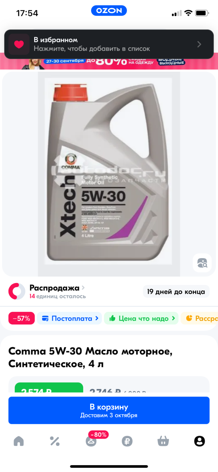

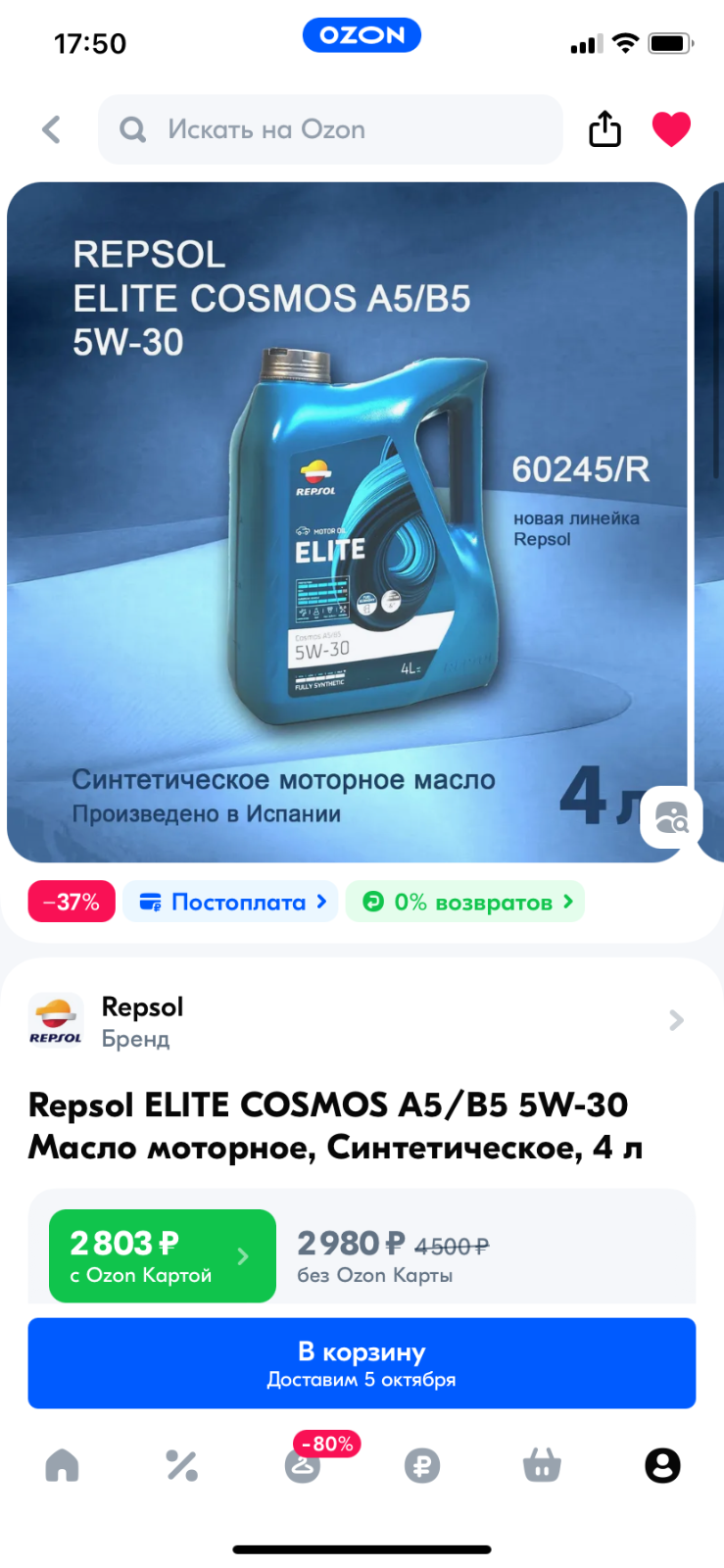

Добрый день!) на ягуар хф 3л 238 сил , 12 год, пробег 156 тысяч. Катов нет. Среда обитания Воронеж. 90% трасса, 10% город. Выбираю между маслами :
Repsol, Valvoline, Gt Oil, Comma.  Брать на Озоне планирую. Что из этого будет лучше ? И чтоб исключить подделку бренда. Меняю каждые 7 тысяч км масло. Либо может от Зик/Soil что то посоветуете, если это будет лучше. Допуск главный STJLR 03.5003
Alex136(RUS) comma, s-oil, zic.
Hazy_nsk а у S oil есть допуск STJLR? А какой зик тогда ?
