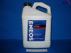

Eneos делает антифризы. На рынке РФ замечены слабо. Тем не менее, есть и европейский и азиатский варианты упаковки.
Что нашёл - выкладываю.
MSDS
206_65.pdf
Ну и фотки :)
И ещё.
post-8587-0-97434900-1519389709_thumb.jpgpost-8587-0-11956300-1519389711_thumb.jpgpost-8587-0-10515200-1519389713_thumb.jpg
Для тех, кто ещё не в курсе, напоминаю, что Eneos бывает:
1) Мичанговско-жестебаночный. Есть в РФ и РБ
2) Пластиково-европейский. Есть в РБ
3) Жестебаночно-японский. Есть в Японии
4) Пластиково-азиатско-ближневосточный
5) Пластиково-Американский
