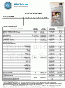

ну а ели по простому то петро канада суприм 0w30
