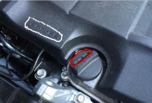

@Andrey77786,То, что предписано производителем мотора и автомобиля - Тойотой
У меня на крвшке ничего не написано а в мануале написано все что угодно от 0W до W50
@Andrey77786,Если рекомендации Тойота не авторитет - пользуйтесь тем, что есть. Что ещё можно сказать.

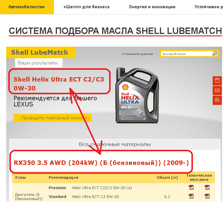

по компьютерному подбору идёт 0w-30 в вашу машину https://www.shell.com.ru/motorists/oils-lubricants/lubematch.html#iframe=L3J1L3J1L2VxdWlwbWVudC9jYXJzL2xleHVzL3J4MzUwXzNfNV9hd2RfMjA0a3dfRUZ0OFBqQzBj
это масло крепкое, сам такое лью
(не разливное а в канистрах по 4 литра),
есть анализы отработок этого масла,
отзывы мои и других участников форума -- отличные https://www.google.ru/search?num=50&newwindow=1&source=hp&ei=CNGOWuLVKMmesgGF0K3QCg&q=Shell+Helix+Ultra+ECT+C2%2FC3+0W-30+%D0%BE%D1%82%D1%80%D0%B0%D0%B1%D0%BE%D1%82%D0%BA%D0%B0+site%3Aoil-club.ru&oq=Shell+Helix+Ultra+ECT+C2%2FC3+0W-30+%D0%BE%D1%82%D1%80%D0%B0%D0%B1%D0%BE%D1%82%D0%BA%D0%B0+site%3Aoil-club.ru&gs_l=psy-ab.3...982.17019.0.17277.11.8.1.0.0.0.124.671.5j3.8.0....0...1c.1.64.psy-ab..2.1.100.0..33i160k1.0.2MRiJm-qBQc
в списке идеальных масел форума это масло тоже есть http://www.oil-club.ru/forum/topic/7906-7906
чтобы не купить подделку -- лучше покупать у официалов https://maslomarket.pro/catalog/motornye_masla/motornoe_maslo_shell_helix_ultra_ect_c2_c3_0w_30_4_l/
отличить подделку очень просто -- обсуждение http://www.oil-club.ru/forum/topic/29428-29428/page-9
