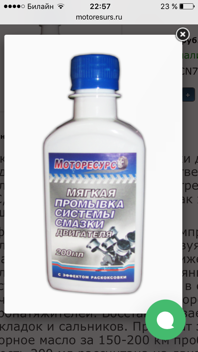

лукойл генезиз 5W40 пробуй или 0W40 тридцатку не лей на горячую не гуд будет перед сменой масла залей мягкую промывку от моторесурс должно помочь а ели нет надо заниматься гидр.компен. их вроде восстанавливают или под замену тем более у вас морозы так что зима 0W40 лето 5W40 русские моторы не заточены под тридцатку это не японец и зазоры в двс большие форсунки у них с новья льют и через 2тыс км тридцатка станет двадцаткой так что не надо изобретать велосипед было у меня много этих четырок и двинашек с таким мотором на сороковках они отлично работают и в морозы заводились фильтр ставь салют  так что решай сам авто твоё
