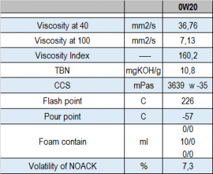

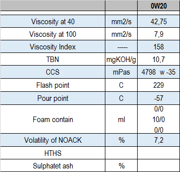

27 февраля 20188 г Уважаемые форумчане! Просьба активнее высказать Ваше мнение о понравившемся варианте. Вам это не составит никакого труда, а для нас это шанс избежать не нужных финансовых потерь. Вариант №1 Вариант №2
27 февраля 20188 г Дима, а которое из них соответствует Dexos1 и какому ? Игорь, про соответствие пока не могу сказать. Посмотрим, каким получится на выходе пакет присадок. Масло заявлено как API SN A5/B5 ILSAC: GF-5
27 февраля 20188 г Автор мне первый вариант больше нравится, судя по тому пакету присадок что будет он таким должен быть. Это не эконом масло с "много молибдена". :)
27 февраля 20188 г Уважаемые форумчане! Просьба активнее высказать Ваше мнение о понравившемся варианте. Вам это не составит никакого труда, а для нас это шанс избежать не нужных финансовых потерь. Голосовалку прикрути, нагляднее будет. За второй вариант, для зимы - самый ништяк.
