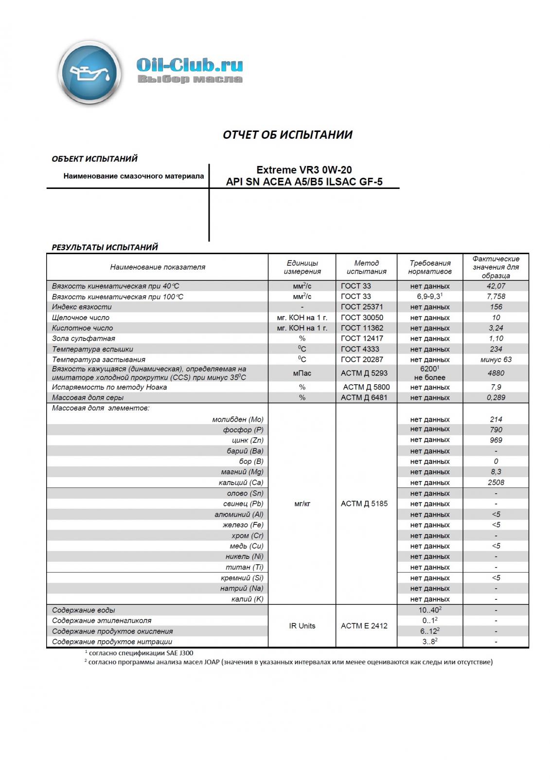

Т.к. у нас получилось 4 варианта рецептуры 0w20, то мы приняли решение о том, что первым масло будет соответствовать API SN/CF; ACEA A5/B5; ILSAC GF-5 и вот окончательные данные по первой части параметров:
А вот этот вариант у нас еще дорабатывается уже под современный допуск 508/509:
Если есть что прокомментировать, буду признателен  :up:

В приложении полный анализ окончательного варианта масла EXTREME VR3 0w20 под API SN/CF; ACEA A5/B5; ILSAC GF-5
HTHS будет позже. Количество Ester не измеряли, но тут их 10%, т.е. будет около 47 единиц.
Утверждаем?  :cool:
Через пару недель будет также анализ от PLM и, если финансы позволят, то и от УРЦ  :up:
пакет вроде теперь соответствует ILSAC GF-5  :good3:

А точно с такой горячей вязкостью будет соответствовать А5/В5 по HTHS?
5 часов назад, lzsound сказал:
Да.
масло на ПАО и Эстерах имеют другие развесовки баз и другую истинную вязкость чем масла в тех же вязякостях на 100% гидрокрекинге, поэтому они могут при меньших КВ40 и КВ100 иметь  бОльший HTHS.
Яркий пример:
При подобной вязкости как тут, они тоже заявляют соответствие ACEA A5/B5 и HTHS 2.9, и там как раз тоже где то около 10% эстеров.
1 час назад, Sportage72 сказал:
Яркий пример:
При окислении в 2 раза большем то-же содержание эстеров? Чёт сомневаюсь сильно...  Да и пример анализа 4 летней давности - не пример. Они давно уже рецептуру ( и вязкость ) поменяли:
0W20_MO_PROD_INFO.pdf
и при такой вязкости вопросов о наличии A5/B5 как-бы и не возникает.
