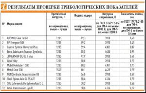

И вот ещё однажды упомянутые цифры по пятну износа и индекса задира из тестов "Зарулём":
