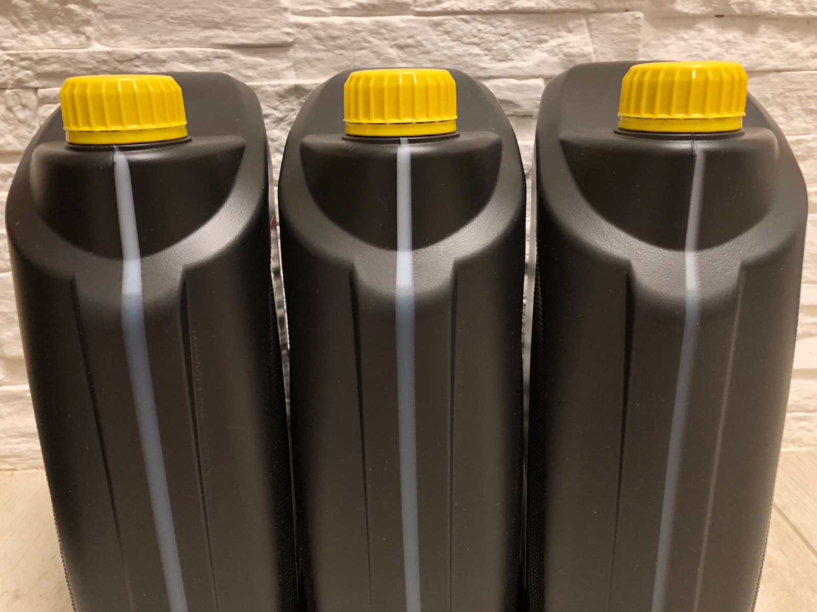

Недолив масла у Волга Ойл

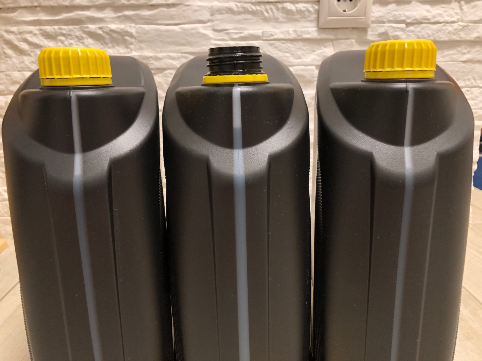

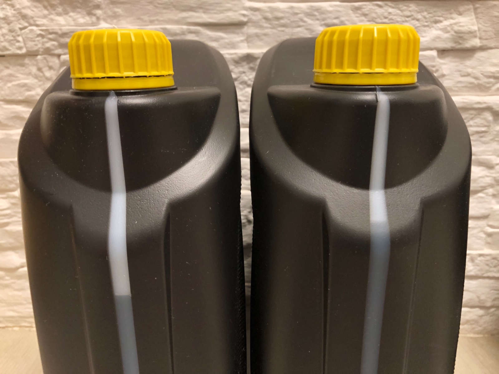

Продолжаем препарировать недолив.
Берем не вскрытые канистры и видим, что уровень масла в них одинаковый:
Во вскрытую канистру, которую я разливал по бутылкам, я слил обратно 4 бутылки по 0.8 л., чтобы получилось 3.2 л.
Сравниваем уровень с не вскрытой канистрой (3.2 л. слева):
Далее, глядя на разницу по уровню, возникла мысль: может у них канистры фактически меньше 4 л. по объему?
Вскрыл вторую запечатанную канистру, отлил из нее 0.8 л в бутылку, залил эту бутылку в канистру, в которой уже было точно отмеренные 3.2 л, что в сумме дает честные 4 литра.
Фото с открытой канистрой, в которой 4 л., по бокам не вскрытые канистры для сравнения уровня:
Выводы:
1. Масло разливается на линии точно по одному уровню.
2. Канистра, заявленная как 4 л. на этикетке, гарантировано вмещает в себя 4 литра масла.
3. Недолив масла точно по одному уровню может быть настроен только на линии розлива.

10 часов назад, Rynep сказал:
А никто не взвешивал канистры, как и полагается при измерении подобных жидкостей? Измерять бутылками неверно изначально.
Просто я все понять не могу какой им смысл недоливать. Сэкономить пару граммов с канистры и надеяться, что это останется незамеченным? Ну вряд ли.
На этикетке указан объём, а не вес, поэтому и измерять надо объём. Вот масла Волга-ойл местной новгородской фасовки, там указан вес и он совпадает с указанным на этикетке.
В НН не знают что такое литр?
Изменено пользователем Carbonmlc
