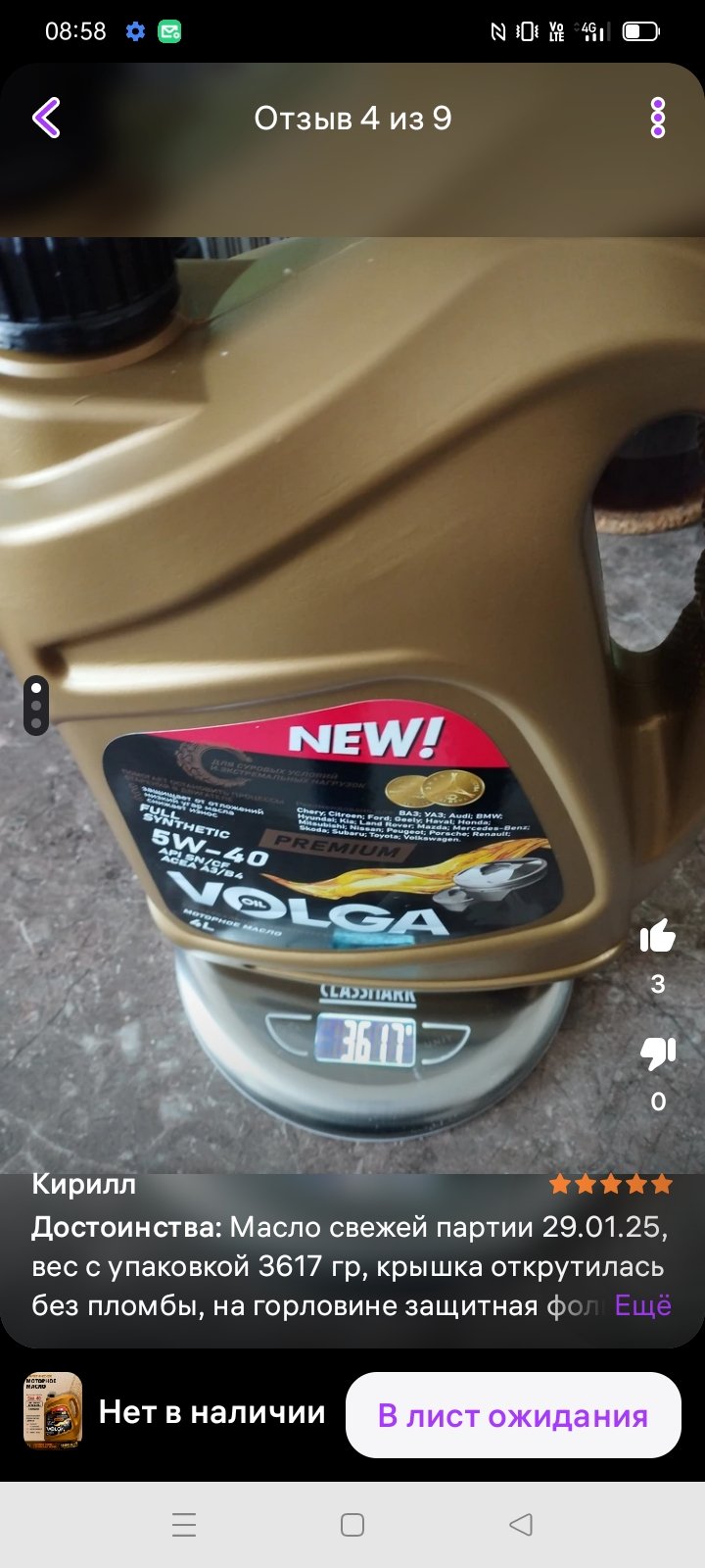

celer конечно же нет. Заказал другу эту канистру,обратил внимание,что в отзывах на ВБ есть фото как раз с весами,где вес 3617,что ,в принципе,похоже на правду о 4л в канистре.Тоже решил взвесить при получении.

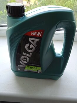

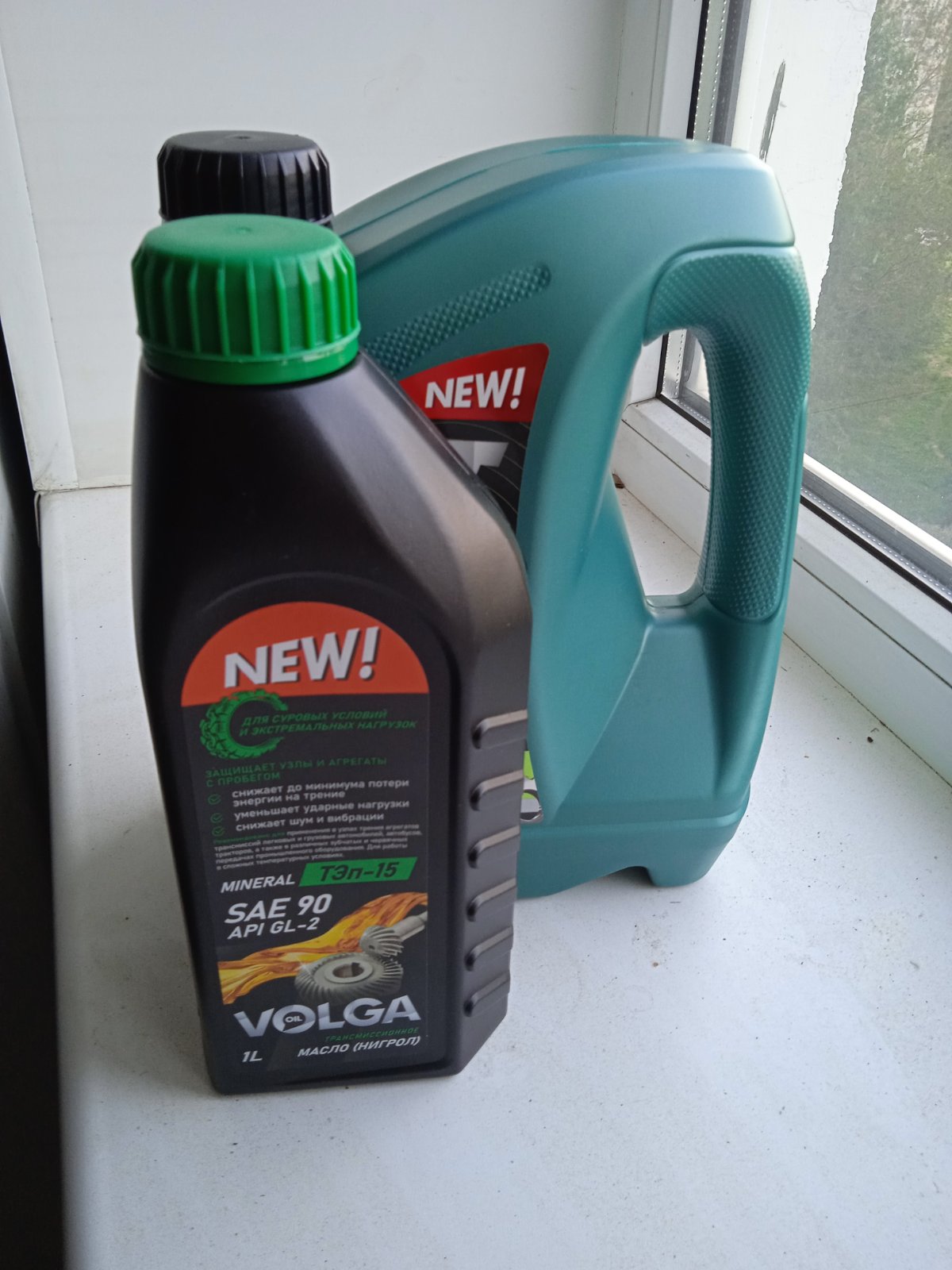

Кстати менял на неделе масло в КПП, в наличии было 3+1 литр, объём масла в КПП 3,3 литра. 3 литра 2021 года весили 2,5 кг, что вроде как норма, но при этом когда я вылил полную канистру (без проливов), то у меня уровень не доходил до нижней метки щупа миллиметров на 7, в итоге вылил вдобавок полную литрушку и только тогда уровень стал чуть выше верхней метки.
Наверное я не настолько идиот, чтобы не врубаться, почему у меня в КПП на замену теперь уходит "типа 4 литра" волговской трансмиссионки вместо штатных 3,3.
