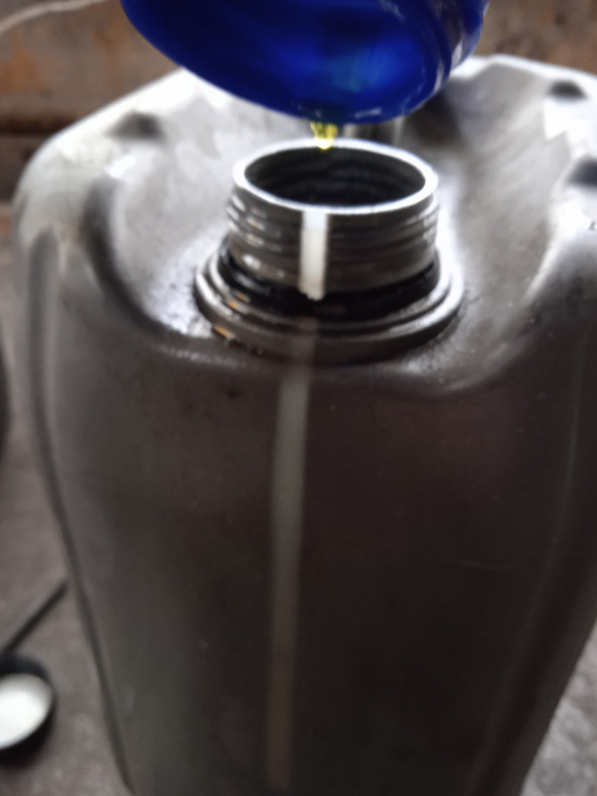

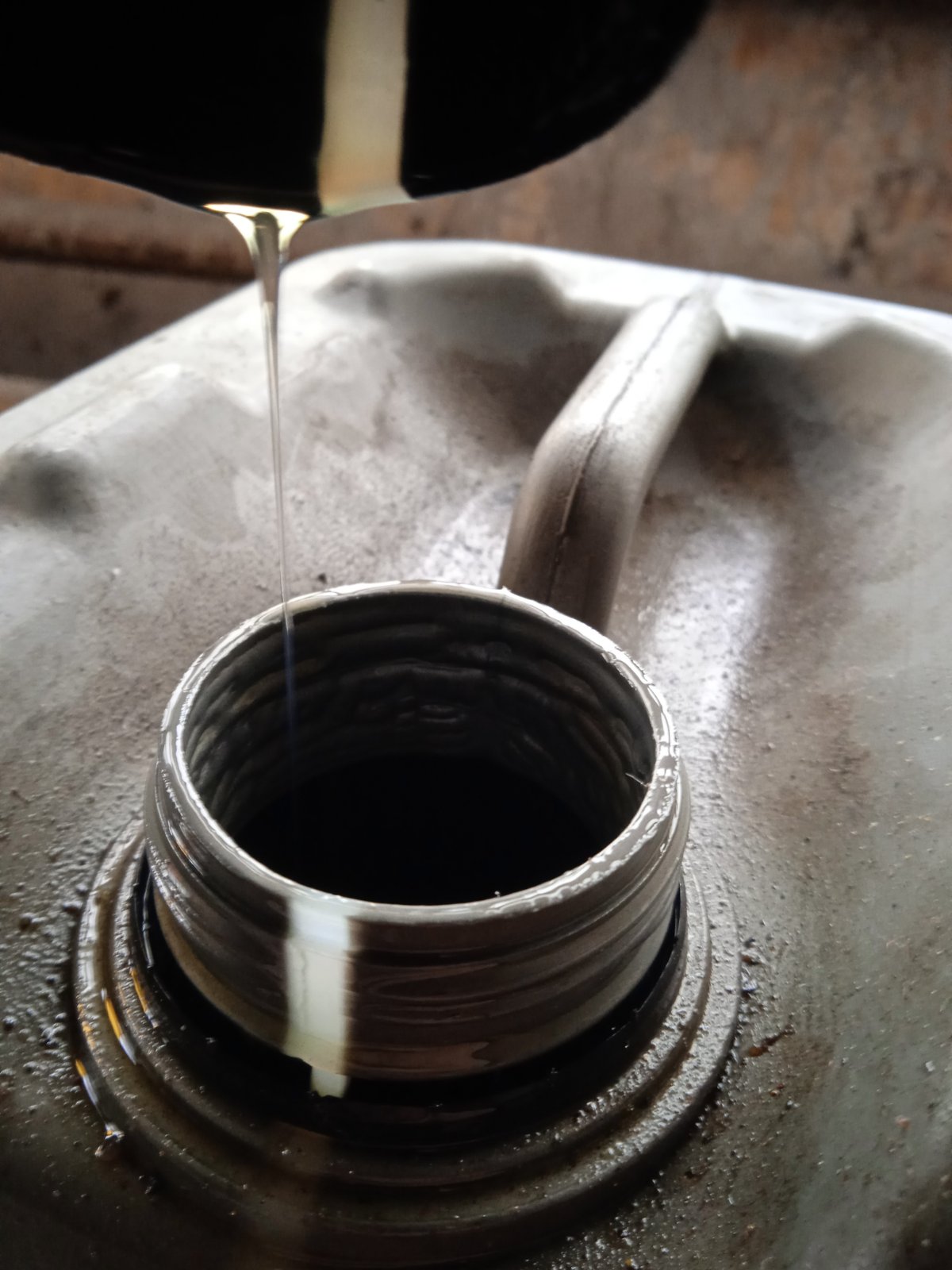

На самом деле никакого повода для радости тут нет- это НЕ М-10Г2К, каким оно должно быть по ГОСТ 8581-78, а непонятная почти бесцветная и ничем не пахнущая "водичка" (я даже визуально по его текучести могу сказать, что это не летнее "камазовское" масло). В пятницу делал об этом пост в "минеральной" теме. Для сравнения снова выложу тут пару кадров, какого цвета и вязкости должно быть нормальное М-10Г2К и что налито у Волга-ойла.

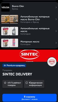

atlet хм. То есть нам получается досталось палево?
Я брал на озон.
21 минуту назад, Ze4t сказал:
Я брал на озон.
почему же палево? считайте что с завода купили. синтек что делает то и продает ;)
Да вот здесь конечно. Я думаю не левак. Леваком это масло является для других))))
1 час назад, Ze4t сказал:
Я брал на озон.
Ё клмн, я только сейчас заметил что у Волги такая-же канистра как у КД.
Ну тогда возможно там и правда может хорошее масло быть.

Я больше верю не анализам, а своим глазам и прекрасно знаю, как оно должно выглядеть и пахнуть. В анализе волговского 8ДМ тоже намеряли температуру застывания -40, когда в реальности его уже в -25 можно ложкой накладывать.
У меня 20-ка М-10Г2К от Волга-ойл выпуска 03.09.2021, брали в крупном сетевом магазине грузовых запчастей, в канистру реально налито примерно 18,5 литров вместо заявленных 20. Цвет и вязкость масла видна на фото выше и ничего общего с настоящим М-10Г2К она не имеет. Дзержинское масло М-10Г2К из синей канистры насыщенно-желтое, густое и имеет резкий "нефтяной" запах минералки, каким и должно быть настоящее летнее "камазовское" масло.
Спорить ни с кем не буду, но повторюсь-платить "бюджетному" Волга-ойлу за недолив и играть в лотерею с качеством содержимого их канистры я впредь не буду. Как известно скупой платит дважды.
Возможно вам дали гораздо лучший мех. :)
14 минут назад, знаток сказал:
Мне надо не "лучше", а то что заявлено на этикетке канистры.
