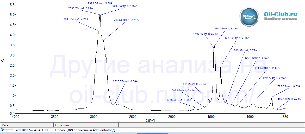

ИК спектр Фурье говорит о том, что масло на гидрокрекинге VHVI.

Судя по ИК спектру тут много VHVI и если даже есть минералка то мизеры. Тем более по характеристикам типа температура застывания -45С или вспышка 226С - это больше походит на VHVI все таки.
А есть вероятность что это такой же Лукойл Люкс Симнтетическое 5W-40 все таки, а с серой ошибка? Прикройте зрительно серу, походит тогда? Опять же куча масел уже прошло до этого везде сера правдоподобная была. :)
Если на серу не смотреть,то очень даже похоже ....,вот загадка ! )

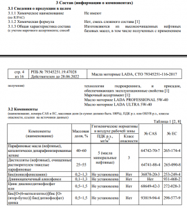

http://www.oil-club.ru/forum/topic/30090-lada-ultra-5w-40-sncf/page-6 Заморозили, масло немного посветлело, вывод: в масле присутствует минералка, синтетические технологии - не чистый кряк.
вот вы гадаете, когда в паспорте всё видно)
@GenaM, получается масло с минералкой, на вроде Лукойл Люкс (без слогана Синтетическое). И ИК спектр все правильно показал. И сера сходится. :)
Это Адвансед 5w40. :)
Да, тут 25% минералки 1 гр., а в Lada Professional (оно же Люкс 5-40 SL) ее 50%.
Обоим да! только это на волгоградском кряке в отличии от линейки люкс, хотя SL без оф. допусков, его могли недавно тоже перевести на местную базу, хотя до не давнего был, а может и есть, такой смесью: (из msds)
минералка - 3,27–6,54 %
72623-87-1 - 4%
64742-54-7 - 35.6%  29,8 mm2/s при 40С
64742-70-7 - 44%  18,32mm2/s при 40 °С
