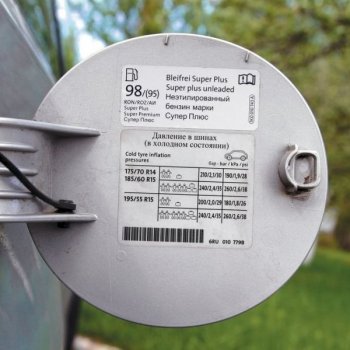

С завода более 90% tsi прошиты под 95, остальное от лукавого. Да можно налить 98, ничего плохого не будет, это своеобразный запас в безопасности / вашего спокойствия, но не более. То что прилеплено на лючке 98(95) это так, для обывателя. У меня впечатление что у VAGa других наклеек нет, они её лепят и на старый 1,6 mpi.
Изменено пользователем Mir413
Mir413 не) наклейки есть разные. Специально ходил в ремзоне на ТО смотрел по соседским авто. 92/95 есть на атмо машинах..
А по бензу - 95й Янос от БП очень прилично едет, бака 2 откатал. И расход меньше, чем на сотке. Может не меньше, а так же точно.
7 минут назад, Егор К сказал:
Вот такая на люке у атмомоторов CWVA 110 л.с. со СЖ 10,5:1
Тоже будем 98-й заливать?:Connie_cleaning-glasses:
