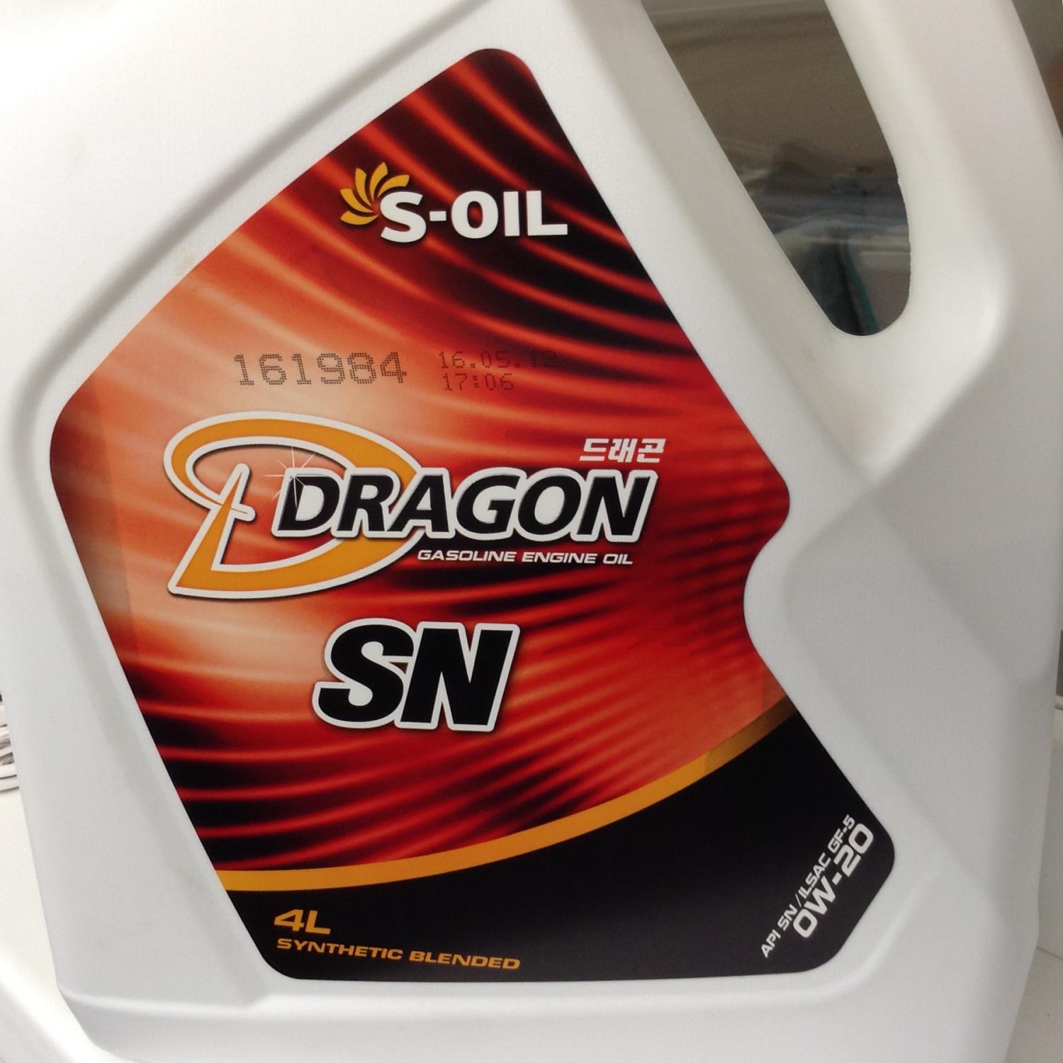

Масло: S-Oil Dragon 0W-20 API SN 100 % synthetic (куплено в yulsun по дешманской цене 889 руб)

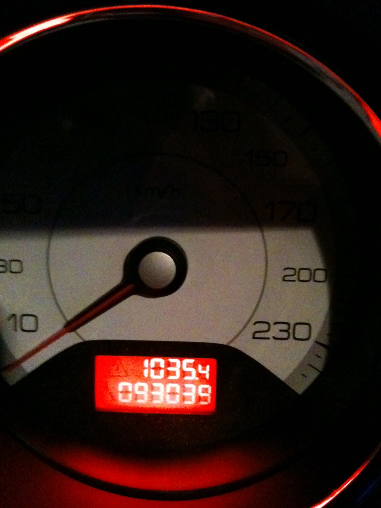

Общий пробег на одометре: 93039 км
Пробег на масле: 8 313 км
post-17040-0-15054200-1508426121_thumb.jpegpost-17040-0-84571600-1508426217_thumb.jpeg
Моточасы: 200,5

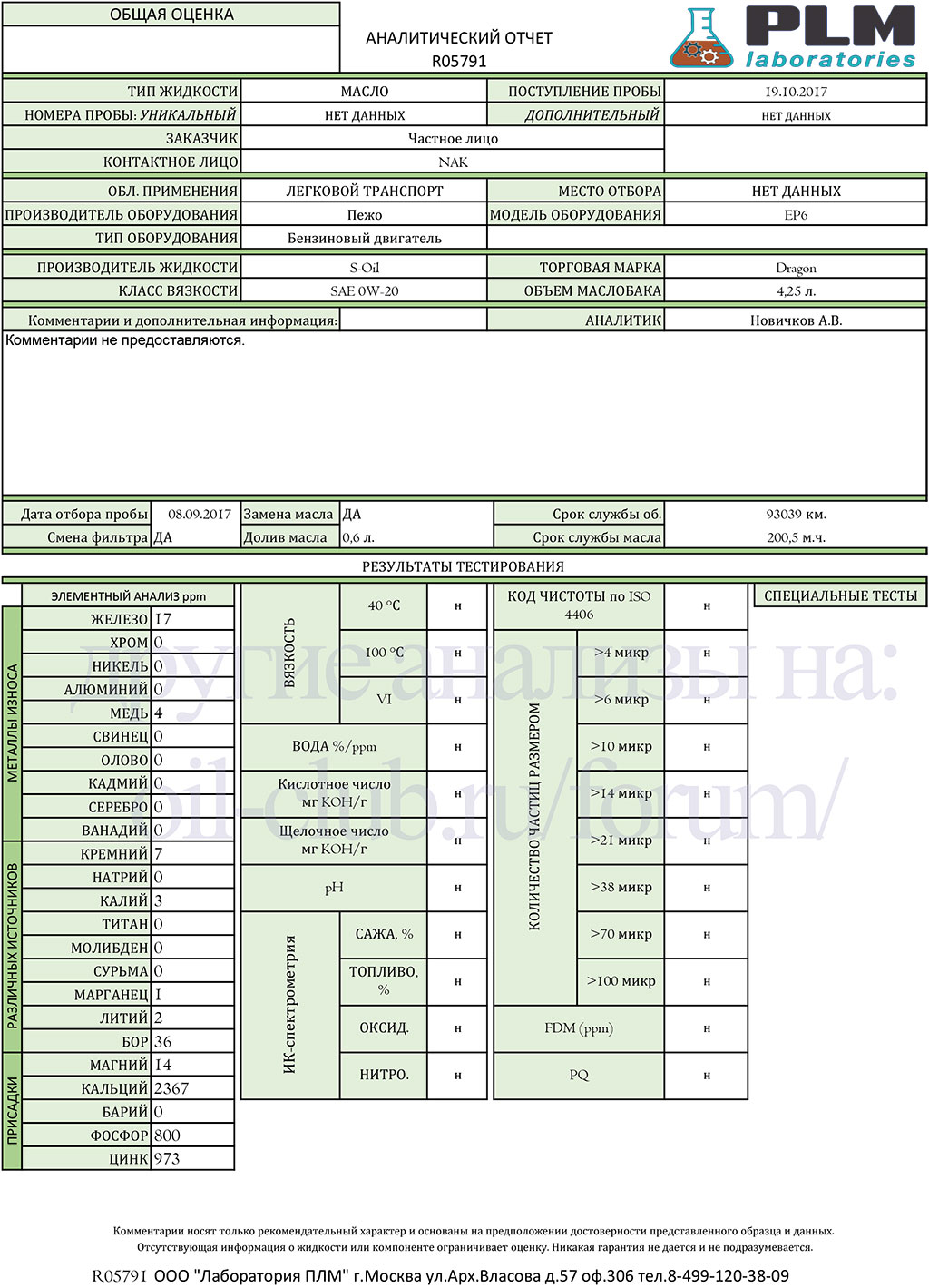

S-Oil Dragon 0W-20 API SN PEUGEOT 308 NAK 8313km (UAO BASE).pdf
По железу - норм., медь - непонятно...
Ну вот для сомневающихся: теперь видно отчетливо, что урон данному движку 20-ки не наносят.
От себя хочу добавить "даже 20-ки без молибдена" :)
Да,подтвердилось,не наносят.Думаю,у NAK спокойный стиль езды.Интересно было бы посмотреть какая будет отработка у гонщиков на этом масле с этим мотором.
...Ворчливо..Остался вопрос насколько за данный интервал масло сработалось в плане TAN, TBN, pH, нитрование, оксидирование. Насколько изменилась вязкость. Может это уже и не 20-ка вовсе. Тогда и можно говороить, что данная вязкость безопасна для этого мотора.

@igork, да по другим его отработкам в принципе все видно, и с вязкостью там нормально все и с щелочным ожиданно :)
@igork,
ну ты вредина :p
Какой процент города и трассы?
17 железа это нормально?
ХЗ. Трасса со средней скоростью 74-78 км/ч по 7-8 часов подряд и обороты 3-4 тысячи, город 17-24 км/ч. Примерно так :)
