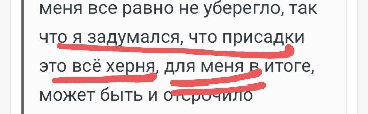

15 часов назад, cmo сказал:
так что я задумался, что присадки это всё херня
10 часов назад, ArmActiv сказал:
Вы переносите этот опыт на все присадки, что существуют...
Давайте будем корректны в высказываниях, говорите только о том, что Вы использовали.
