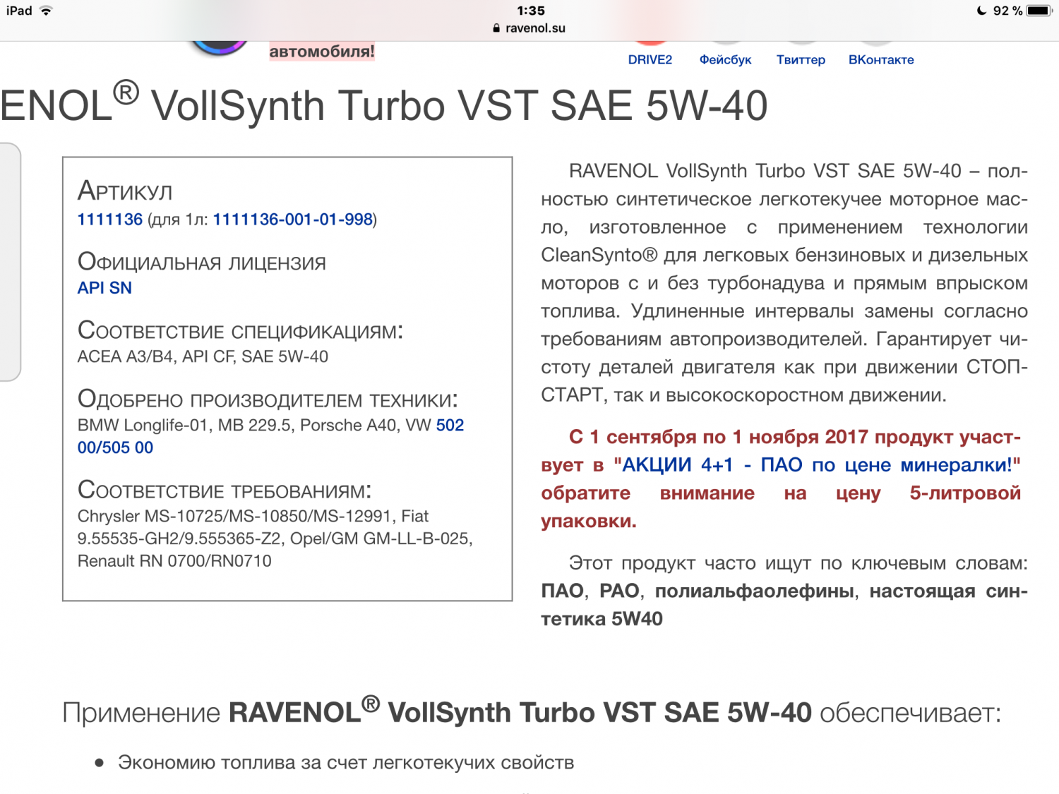

@espes, спасибо за ответы, вчера сразу с ravenol-shop.de и купил две 4+1. Посмотрим...
Пока ещё не пришёл мой Равик.. По ходу читаю дальше здесь... И все больше запутываюсь :-). С полнозольниками, с cj-4, дизельное не дизельное, common rail, выемки на поршнях.
Скажите какое масло мне надо дизельное или универсал, если дизельное, то у нас я только Ravenol NDT нашёл и Total Rubia Tir 9900 из них Ravenol дороговат Total по цене очень привлекательный. Вопрос: эти грузовые масла действительно мне больше подходят?
Помогите пожалуйста разобраться.
Спасибо заранее.

@DIMA312, надо лить по допуску. Можно вернуть ссл и взять нужное. Зачем нужны эти эксперименты. Как написано в мануале так и делай по допуску, а марку смотри по анализам. Экономия в 10 евро смешно. Тем более у тебя там почти все доступно и без подделок.Вст хорошее крепкое масло. Сам его лью по совету « друзей»
в большинстве случаев "допуск" - всего лишь надпись на этикетке, за которую фирма-производитель масла заплатила мзду производителю авто.  типа мерс или бмв говорят "одобрямс" вашей жиже.  не спорю, это с одной стороны некоторая страховка от случайного залития совсем уж неподходящего масла, с другой - это удорожание продукта, т.е. конечный потребитель платит за эту надпись "одобрямс" на канистре.  в тоже время множество масел не имеют "одобрямс", но их качество от этого не хуже.  поэтому не обязательно лить по допуску, лить нужно просто с учётом рекомендаций мануала.  читаем в мануале - рекомендуется то-то, берём масло, смотрим ттх - если они схожи с рекомендуемыми в мануале - то в чём проблема?  в формальном отсутствии допуска на этикетке? :)
сравниваю ттх вст  http://www.oil-club.ru/forum/topic/25963-25963/  и ссл  http://www.oil-club.ru/forum/topic/28423-ravenol-ssl-0w-40-svezhee/
и решительно не вижу таких отличий, которые препятствовали бы заливать ссл туда, куда можно залить вст.  более того, ссл по ттх выглядит лучше
более того, сравним с ттх оригинального масла LL-04  http://www.oil-club.ru/forum/topic/19240-bmw-original-ll-04-0w-40-svezhee/
кроме того, что это масло С3, других отличий не вижу.  но при отсутствии сажевого фильтра лить А3 вместо С3 не критично.  С3 - это просто меньшая зольность.  и кстати, в вст зольность даже выше, чем в ссл ;)
неправильно масло льёте, получается ;)
