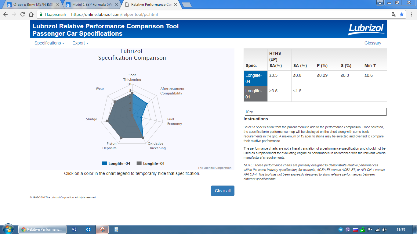

Друзья , всвязи с выше изложенным, возникает ряд вопросов :
1.в чем суть и принципиальное отличие LL04 от LL01? LL04 отличается малозольностью и урезанным пакетом присадок. Т.е моющие и смазывающие свойства, в теории хуже. Давайте представим, что расход масла ДВС 1литр на 1тыс, поможет ли малозольное масло спасти сажевый? Я думаю нет. Ровно также, как использование масла LL01 в двигателе без расхода масла не повлияет на ресурс сажевого фильтра. Я правильно понимаю? Логика подсказывает, что для ДВС предпочтительней масло с более богатым пакетом моющих и антифрикционных присадок, т. е. в нашем случае с допуском LL01. Что будет с дизельным двигателем с сажевым фильтром, после использования масла LL01? Забьется сажевый? Или произойдут другие необратимые процессы? В теории хорошее масло, в исправном ДВС, не должно попадать в выпускной тракт. Так зачем вообще нужен допуск LL04? Тем более для бензиновых двигателей он рекомендован только при условии использования высококачественного топлива.
2.есть ли реальная статистика гибели сажевого фильтра после перехода на масло не соответствующим требованиям LL04?
Фильтр расчитан на применение малозольных присадок, у которых TBN 6-7,5 (LL-04), а у полнозольных масел (LL-01) он около 10. Так что закоксовывание фильтра произойдёт намного быстрее.
Попадает, как минимум со стенок цилиндра.
Требования экологов и еврозаконов на эту тему. Отсюда и весь головняк - от зелёных. Инженеры говорят, мало присадок - плохо мотору, а экологи - ещё сильней закручивают гайки.
В евросоюзе топливо качественное, а на остальных им начхать. А вот свои дерективы по обслуживанию агрегатов - рассылают всем.

Истина в 1 - если умрет сажевик на 10т.км раньше сильно расстроитесь? И сколько ЛЛ-04 натворит по ДВС за 200т.км от-но расстройства по сажевому ?
Вот и вся правда , М57 1 из лучших 6-ти цилиндровых рядных дизелей всех времен, уверен, знаете об этом.
Смотрели по компу самочувствие сажевого - ничего не изменилось, остаточный ресурс, как был прописан под 200-210 , так еще и остается 60-70км.
 Лью TOTAL 9900 летом (вообще нет допуска), 0-40 SSL (LL-01)от Равенол на зиму. Хотя сильно можно и не заморачиваться, при моих сменах масла в 7-9км.
И маленькая добавочка от БМВ AG, которые думают, что наша дизеляка ровно такая же как в 90-х, они настоятельно рекомендуют не использовать LL-04 в России .
Отсюда, можно дополнительно подчеркнуть, что для сажевого не настолько важно, как тут раздувается на форуме - масло какого стандарта будет использовано.
