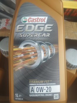

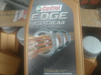

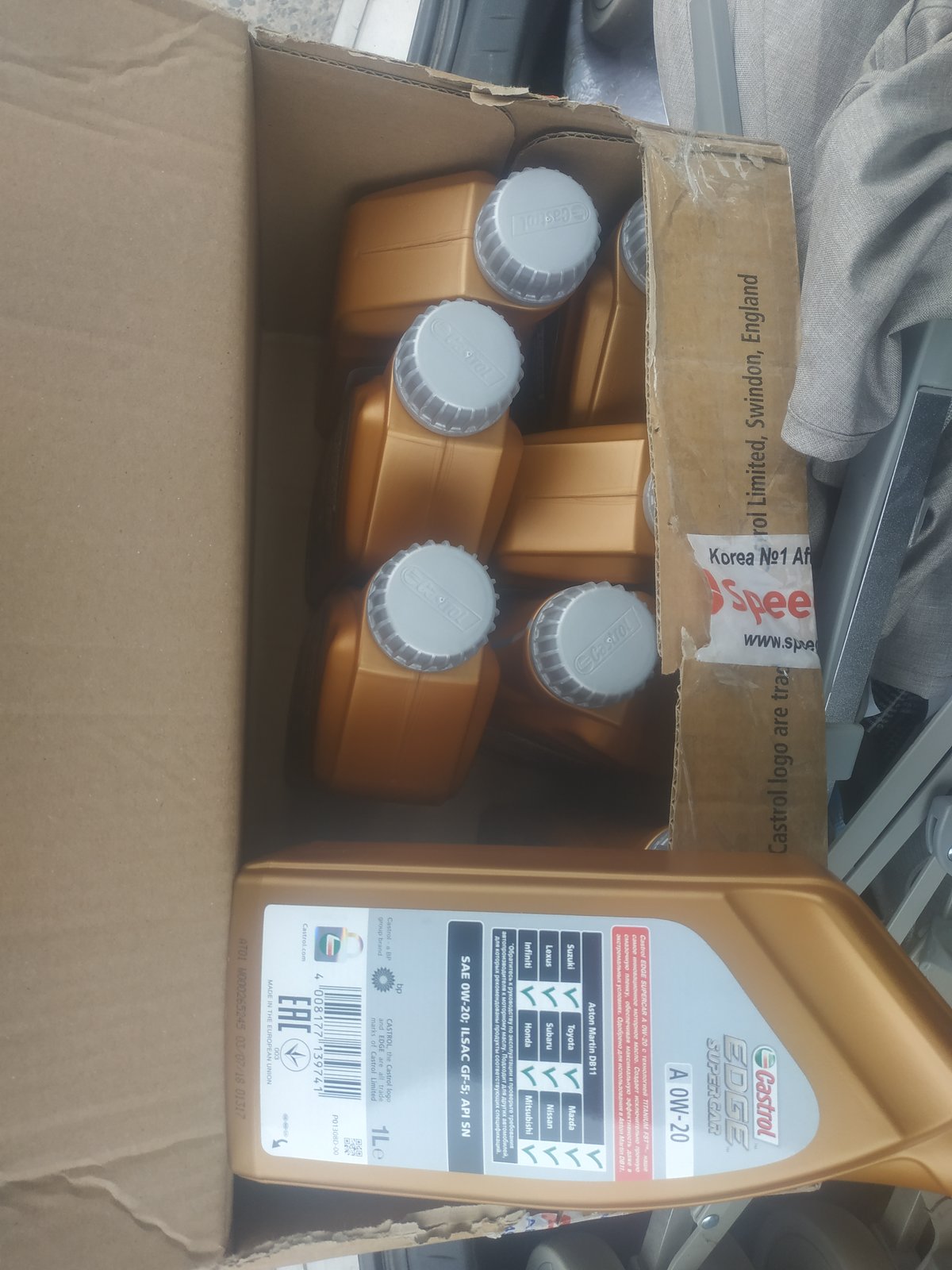

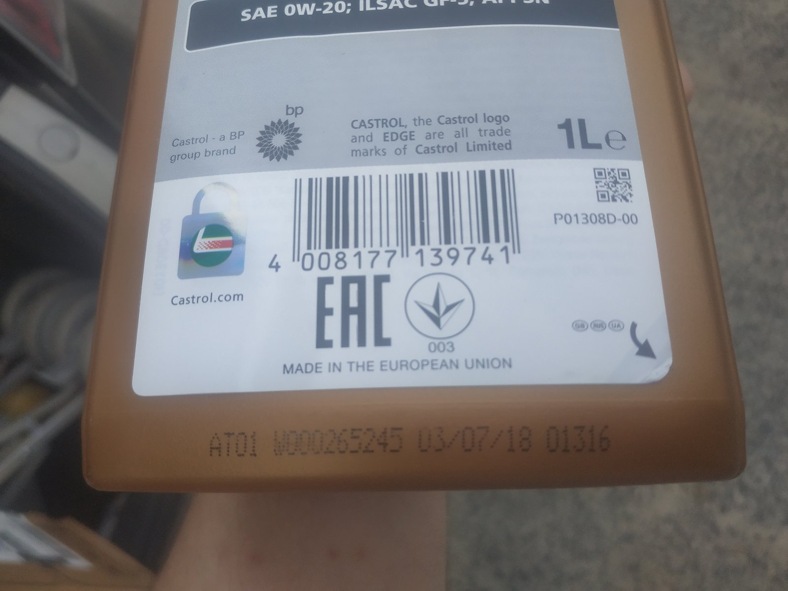

Забрал свою порцию из автоевро. Они только пробуют работать с физ.лицами. Есть перекосы. Партия масла - июль 18го, как и ожидалось. Полиграфия немного странная. Вроде и переходы с кольцами, наклеено ровно все. А в центре ляп с краски на кольце. Но сомневаюсь, что подделка. Может партия бракованная.
